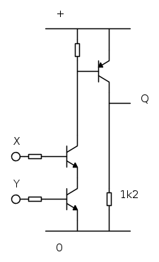

Stavo ragionando su una AND a BJT fatta nel seguente modo:
Dove i transistor NPN controllati in base da X ed Y devono essere entrambi in conduzione per mandare a loro volta in conduzione il PNP.
Premesso che non mi interessa l'analisi delle commutazioni ed i livelli logici X ed Y sarebbero 0V oppure +V, è questa per il vero una configurazione che non ho mai visto.
Non mi sembra ci siano controindicazioni, lavorando tra l'altro a basse frequenze, dell'ordine di 30 kHz.
Sono note controindicazioni?

Pirla, pirla, pirla... Me lo dico da solo. X può vedere circolazione di corrente tramite la base di Y!
Pirla! Capra!

Messaggioda Foto UtenteHeavy » 4 feb 2014, 3:12
Candy ha scritto:X può vedere circolazione di corrente tramite la base di Y
Mah...
Scusami, e a limitare la corrente di base del PNP cosa c'è? Giusto per dirne una... e i livelli all'ingresso? Mah...

Messaggioda Foto Utenteobiuan » 5 feb 2014, 14:21
Candy ha scritto:...X può vedere circolazione di corrente tramite la base di Y!...
...non mi sembra, se X è a 0 il transistor sopra non s'accende manco con le cannonate..secondo me se aggiungi una R sul collettore dell'NPN con base X o in serie alla base del PNP per limitare la corrente di base del PNP (come dice giustamente Foto UtenteHeavy) quella roba funziona, a patto che i livelli dei segnali di ingresso siano sufficienti. A 5V di Vcc e segnali logici, per esempio, non vedo perché non dovrebbe funzionare...

Messaggioda Foto UtenteCandy » 5 feb 2014, 14:28
No, è X che vede circolazione di corrente, come dicevo. Se X = 1 ed Y = 0, il BJT NPN di Y conduce da C verso B. La resistenza di base per X sarà pure doppia, ma conduce, eccome.
Quindi, con X = 1, tramite la base di Y, la tensione di collettore di X può praticamente e certamente mandare in conduzione il BJT PNP.

Messaggioda Foto Utentesimo85 » 5 feb 2014, 14:34
Candy ha scritto:Se X = 1 ed Y = 0, il BJT NPN di Y conduce da C verso B. La resistenza di base per X sarà pure doppia, ma conduce, eccome.
Perché?

Messaggioda Foto Utenteobiuan » 5 feb 2014, 14:40
Candy ha scritto:...Se X = 1 ed Y = 0, il BJT NPN di Y conduce da C verso B. La resistenza di base per X sarà pure doppia, ma conduce, eccome....
...se X è a 1 e Y a 0, il BJT NPN sotto si trova il collettore a Vcc-0,6, base a massa...è interdetto, non c'è nessuna circolazione di corrente se non l'inversa del diodo C-B, che è polarizzato inversamente. Per tutto il Beta che può avere quel transistor, basta fare un minimo di attenzione e il PNP sopra non si accende...forse non sto capendo cosa intendi, ma secondo me stai prendendo un abbaglio :)

Messaggioda Foto UtenteCandy » 5 feb 2014, 19:09
Uhm, hai capito bene invece. Mi ero fissato che il diodo C-B fosse in polarizzazione diretta.
