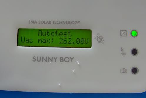

Il test dei vari relè (max tensione, min tensione, max freq, min freq) non parte da solo ma va appositamente richiesto battendo un colpo sullo schermo in fase di accensione.
Nello specifico si ferma al primo punto. Quello di max tensione. Come da foto.

Il fatto che l'inverter non completi l'autotest può essere spiegato solo in due modi: parametri di rete fuori dai limiti oppure malfunzionamento dell'inverter stesso.

Giovepluvio ha scritto:parametri di rete fuori dai limiti oppure malfunzionamento dell'inverter stesso
Tensione e frequenza di rete sono perfette ma un malfunzionamento lo escuderei perché ho provato due inverter uguali e si comprtano esattamente allo stesso modo. Molto difficile che sono stato così sfortunato da beccarne due guasti, e oltretutto con lo stesso identico guasto. E poi essendo abbastanza sofisticato secondo me dovrebbe dare qualche codice di errore se c'è qualche malfunzionamento. Mi hanno detto anche che controlla addirittura l'impedenza della rete e se non la gradisce non parte! Questa però non so come misurarla.
Mi sa che a questo punto l'unica strada è provarlo temporaneamente presso un impianto fv gia esistente oppure provare a collegarsi con l'apposito programma via computer e provare a modificare qualche impostazione.
Comunque grazie di tutto.
Scriverò qui sul forum quando (speriamo) avrò risolto.
