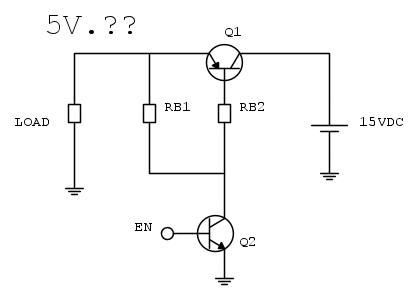

oggi ho scoperto che se metto in condizione di interdizione un transistor PNP e il generatore lo metto sul collettore, mi esce tensione sull'emettitore, qualche volt anzichè zero.
ho provato diversi PNP ma il risultato è sempre lo stesso.
deduco che sia normale, ma mi chiedo: come mai ?
adesso disegno uno schema elettrico e ve lo posto, così è più facile capirci.
...eccolo qua

La corrente dal generatore entra nel collettore, esce dalla base, attraversa le due RB e finisce nel carico. La tensione che ti trovi è quella di partitore nel circuito che ti ho descritto.

esatto, anch'io ho avuto lo stesso sospetto.
eppure anche eliminando la RB1 c'è sempre tensione sull'emettitore, un volt in meno a dire il vero, ma c'è sempre. :shock:

I transistor lavorano anche rovesci, con guadagni prossimi all'unità, ma funzionano. La corrente che entra in collettore e esce dalla base può mandare in conduzione il transistor, ma se togli RB1 non dovrebbe esserci nessun passaggio.

era quello che pensavo anch'io, ma a quanto pare non è così.
transistor nuovi eh?
boh
e se mettessi un darlington ? (che non ho...)

Heavy ha scritto:.. ma se togli RB1 non dovrebbe esserci nessun passaggio.
Potrebbe dipendere dall'effetto zener dovuto alla polarizzazione inversa della giunzione BE

Considera che la giunzione BE dei BJT (sia NPN che PNP) ha una tensione inversa di breakdown di pochi volt.
E' un fenomeno dannoso, e ho notato anche sperimentalmente che transistor sottoposti a ripetuti breakdown (anche limitandone la corrente) solitamente presentano un degrado del beta (presumo per un danneggiamento della struttura del silicio drogato, ma non ho mai approfondito abbastanza l'argomento...).

Quello che intende dire Foto UtenteBrunoValente è che avendo la giunzione base emettitore polarizzata inversamente con una tensione abbastanza alta è probabile che questa vada in conduzione proprio perché si è superata la tensione di breakdown oltre la quale la giunzione si comporta come un corto circuito. I fenomeni che portano a questa conseguenza si chiamano effetto zener ed effetto a valanga.
Prova a ripetere con una tensione più piccola (e con BJT nuovi se quelli che hai usato si sono fritti) :ok:
