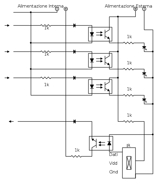

Ok penso che cosi fatto il circuito esterno sia ben isolato da eventuali sabotaggi
il circuito che per ora cosidero già sodisfacente è questo, ho usato un opto e un alimentazione
esterna e dei semplici diodi radrizzatori
se ci sono altre idee sono ben accette, penso che aggiungee anche dei transil sia inutile a questo punto
Ciao floppinoo, che l'IR ti servisse per veicolare il codice al sistema di controllo mi era chiaro; io ho fatto riferimento all'adozione di un altro e diverso tipo di sensore, funzionale alla rilevazione di una presenza "indesiderata". Per quanto riguarda il tuo schema, in linea di principio, dal mio punto di vista dovresti esserci. Faccio solo qualche considerazione:
1) Per le uscite del micro, utili al pilotaggio dei leds, potrebbero non essere indispensabili quei diodi in serie agli optoisolatori; saranno circa 0.7Vcc di caduta di tensione, quindi poca roba, però valuta tu gli eventuali benefici.
2) Per gli optoisolatori (sempre per i leds) non occorre un particolare riguardo (livello di isolamento a parte) e, magari, nemmeno per quello associato all'IR anche se ci presterei comunque un po' più di attenzione. In tal caso infatti deve garantirti (l'opto) una velocità di "commutazione" sufficiente a far "passare" il segnale chiaro e leggibile come se l'IR fosse collegato direttamente al micro. Il suggerimento che mi permetto di darti è quello di provare a "banco", prima di andare a montare il tutto (... probabilmente ci avevi già pensato).

-1
Fai attenzione
floppinoo che i fotoaccoppiatori non reggono la scarica di un accendino piezoelettrico, usato dai malintenzionati proprio a questo scopo. La soluzione è buona, ma deve essere integrata con degli scaricatori a gas preceduti da un opportuno induttore.

infatti WALTERmwp oggi dopo cena provo se Ir funziona ugualmente o se c'è perdita di segnale
Heavy per me anche se opto si rompe a me non mi importa
tanto comunque lo sostituirei con 2 euro di spesa, importante per me che il PIC sofrastante all'opto che gestisce il controllo continui a funzionare ... ripeto non mi interessa salvare led ir e opto importante e che tutto quello che c'è sopra sia sano e funzionante anche dopo un tentativo di sabotaggio
tu dici che con accendino o altro si riesce a dannegiare sia opto e ne puo risentirne anche il PIC interno di controllo ?
Gli scaricatori a gas esistono da 5 volt ?
Inoltre vorrei montare la scheda dell opto su una scheda elttronica esterna e intermediaria tra il circuito interno ed esterno
in modo da isolarlo eventuali danni ancora maggiormente

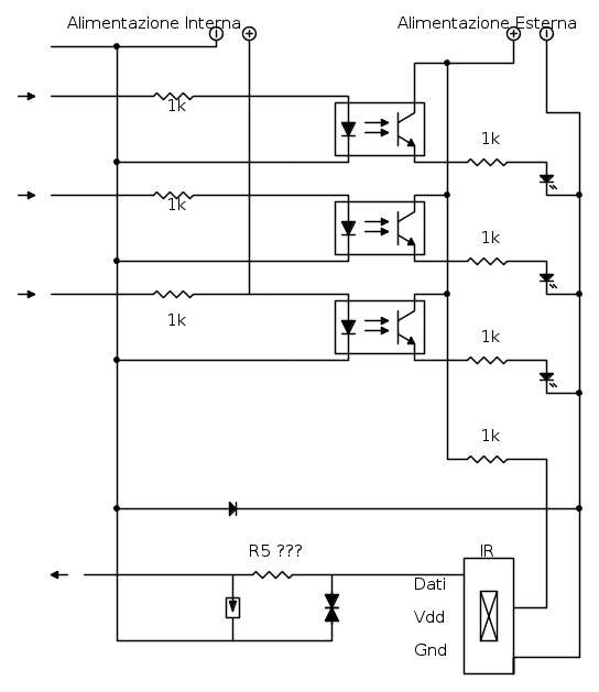

purtoppo ho appena provato la soluzione sia con gli opto che con i nand
eliminando anche il diodo, ma sembra che il segnale ir viene rallentato e questo distorce troppo
il protocollo di comunicazione con il PIC...
Per i led nessun problema, ma il problema si presenta per il ricevitore ir
che risulta distubato , quindi a questo punto l'unica soluzione è inserire un transil o un
scaricatore a gas come diceva havy
ma non saprei come colleagarli al circuito ...
c'è qualche schema utile ed efficace da usare ?
In pratica mi resta solo da isolare la line dei dati dell'ir che va al PIC ..
Ho trovato su internet che il modo migliore per isolare una linea è usare sia il transil che lo scaricatore a gas contemporaneamente.
Nei vari schemi che usano entrambi i componenti interpongono una resistenza tra i due
pero ora non so come calcolare quella resistenza e non so che tipo di scaricatore a gas andrebbe bene nel mio caso per il transil ho trovato solo questo modello a vendere su ebay da 5 volt
Dettagli su Diode 1N5908 5V 200A 1500W Transil :
per ora lo schema parziale è questo ma ripeto non so ne il tipo di scaricatore a gas usare ne
che resitenza --> R5 mettere tra il transil e lo scaricatore a gas
Ciao floppinoo, il problema che hai riscontrato è proprio quello al quale facevo riferimento nella considerazione 2) del [15] come possibile inconveniente. Non è detto però che non possa funzionare: intanto potresti provare a togliere il diodo che si trova in serie all'emettitore dell'opto (ammesso che tu l'abbia inserito) quindi proverei di nuovo. Poi, o contestualmente, valuterei l'impiego di un altro tipo di opto rispetto a quello con cui hai provato (immagino sia lo stesso impiegato per pilotare i leds) utilizzandone uno più "rapido" nelle commutazioni. Presumo non sia possibile abbassare la velocità di trasmissione del telecomando ma questa dovrebbe essere una delle ultime "carte" da giocare. Lo ripeto, io farei ancora dei tentativi insistendo su questa soluzione: non la escluderei perché non ha dato un esito positivo al primo approccio. Non voglio allargare la discussione alla modalità di acquisizione dei codici implementata sul micro altrimenti entrerebbero in gioco altre variabili per cui, lo ripeto, prova ancora prima di scartare definitivamente questa modalità d'interfaccia.
Saluti e buon lavoro.
P.S.
Ho visto adesso lo schema nel [19]: il diodo sopra la R5 è un refuso (è intenzionale) ?
P.S.
