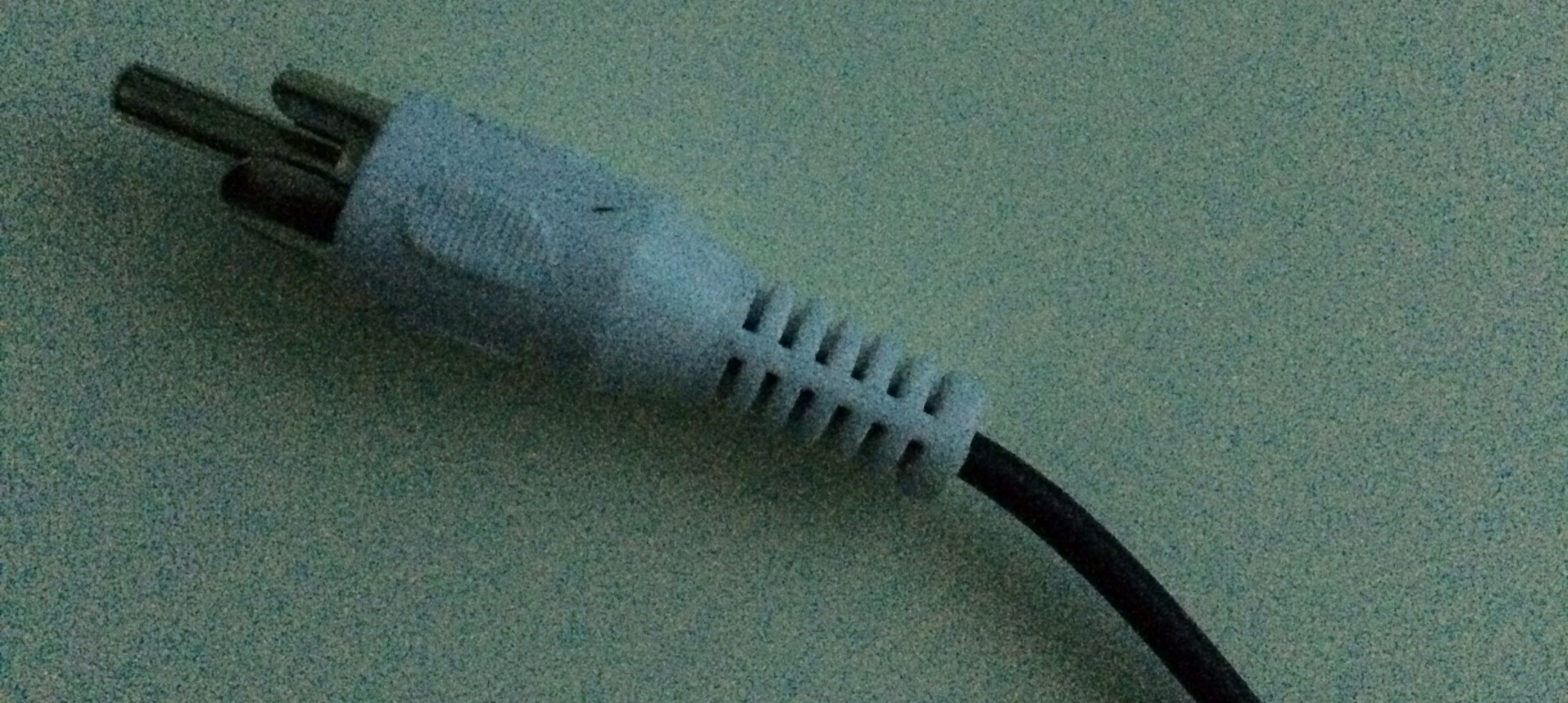

Io ho usato questo come prolunga:

Esattamente come pensavo !
Quel tipo di cavo innanzitutto è solo per segnali da amplificare, non già amplificati.
Inoltre ha una sezione limitatissima, di conseguenza capisco il perché del notevole abbassamento del segnale.
Se vuoi allungare i cavi devi siostituirli, fai come ti ho già scritto nel mio precedente post.
Se durante la realizzazione hai problemi, fatti sentire.

Messaggioda Foto Utentegiorgio25760 » 6 feb 2014, 20:38
Pol ha scritto:- vale ancora la storia della lunghezza dei cavi? O mi basta mettere cavi della lunghezza che mi interessa?
- devo fare questo lavoro per forza su tutte le casse o basta su quelle che non hanno cavo sufficientemente lungo ?
Devi farlo a coppie.
Mi spiego meglio:
- se di una delle due casse rear devi allungare almeno un filo, li devi allungare tutti e due facendoli di uguale lunghezza.
- se le due casse Front hanno cavi di lunghezza sufficiente, non fai nulla.
- se il cavo è quello del canale centrale allunghi solo quello .
Ricordati delle fasi delle casse !
Non puoi spudoratamente scambiarle.
Se qualcosa non ti è chiaro per sapere come trovare la fase o non ti è chiaro come eseguire le connessioni fatti sentire.
Giorgio

Messaggioda Foto UtentePol » 7 feb 2014, 0:40
Speravo di aver risolto! In realtà come si vede dalla foto la front right ha un connettore diverso, perché è quella che comanda volume,accensione e cuffie.
Io devo cambiare il cavo della front left, per cui la "storia delle coppie" non riesco ad applicarla.
Secondo te è un problema o essendo una cassa un po' speciale può andare bene lo stesso?

Messaggioda Foto Utentegiorgio25760 » 7 feb 2014, 10:08
La potenza in gioco è piuttosto bassa.
La corrente nei cavi è di conseguenza bassa.
Allunga solo la cassa che ti serve. (non invertire le fasi (cioè rispetta le polarità)
La differenza tra cassa con cavo lungo e cassa con cavo corto, non dovrebbe essere rilevante.
Volendo allungare anche l'altra, senza tagliare il cavo, dovresti procurarti un connettore maschio femmina come quello della cassa front right (mi sembra un DB9..) e farti una prolunga allungando tutti i fili in uso.
Giorgio
