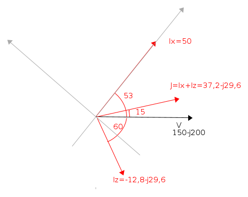

Tu hai considerato a fase zero la prima corrente che è sfasata rispetto alla tensione di 53 gradi in anticipo. La seconda corrente è sfasata, rispetto alla stessa tensione, di 60 in ritardo. Lo sfasamento tra le due correnti è perciò di 113 gradi. Tu unvece hai, tra le due correnti, uno sfasamento di 60 gradi, quindi è completamente sbagliato.
Constato che ignori quanto già ti avevo scritto e disegnato.
Ad ogni modo, in base alla tua scelta, basta ruotare gli assi coordinati del grafico in precedenza disegnato e completamente ignorato, di 53 gradi in senso antiorario. Così

Penso di aver capito, grazie mille, proverò a fare qualche altro esercizio simile...
Un'ultima cosa, quando la corrente è in ritardo per il calcolo fasoriale si moltiplica per (cos\varphi -jsen\varphi) mentre se in anticipo (cos\varphi +jsen\varphi)?
