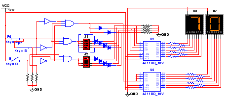

Messaggioda Foto Utenteg.schgor » 8 feb 2014, 15:46
Ecco una variante del progetto, con possibilità di
impostazione manuale dei valori di velocità
corrispondenti alle varie condizioni.
Lo schema è limitato a soli 2 dip-switch, ma si intende esteso
alle 5 condizioni previste (aggiungendo AND, dip-switch
e diodi relativi).

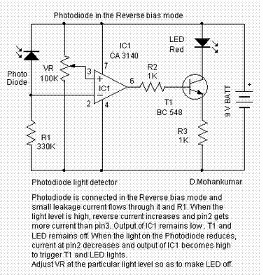

Linrush ha scritto:Ma per il sensore di nebbia?
Penso tu debba realizzare un circuito come questo:
Foto Utenteg.schgor
57,8k 9 12 13
Messaggi: 16971
Località: MILANO
[45] Re: Display di velocità dipendente da sensori di nebbia e ac
Messaggioda Foto UtenteLinrush » 9 feb 2014, 18:29
Dunque... Vediamo se ho capito.
Il diodo percepisce la luce e abilita il pin 2, il pin 3 ha 0,09 è collegato alla batteria di 9 volt e il pin 6 è un segnale di tensione? o ancora di corrente? R2, il transistor,r1, r3.... Non ci sto capendo nulla :cry:
Foto UtenteLinrush
119 1 6
Messaggi: 165
Iscritto il: 22 gen 2014, 13:49
[46] Re: Display di velocità dipendente da sensori di nebbia e ac
Messaggioda Foto Utenteg.schgor » 9 feb 2014, 18:50
IC1 è un comparatore con una soglia stabilita da VR.
Se il fotodiodo è illuminato T1 conduce (ed il LED si accende).
Se l'illuminazione del fotodiodo scende sotto la soglia,
il transistor si interdice (e il LED si spegne)
La tensione del collettore di T1 può essere quindi usata
come segnale di nebbia.
Foto Utenteg.schgor
57,8k 9 12 13
Messaggi: 16971
Località: MILANO
[47] Re: Display di velocità dipendente da sensori di nebbia e ac
Messaggioda Foto UtenteLinrush » 9 feb 2014, 19:21
ma stiamo assumendo che il sensore ci di aun segnale in tensione, mentre abbiamo una corrente. Il comparatore non ci aiuta o no? Non dovremmo potenziare il segnale poi?
Foto UtenteLinrush
119 1 6
Messaggi: 165
[48] Re: Display di velocità dipendente da sensori di nebbia e ac
Messaggioda Foto Utenteg.schgor » 9 feb 2014, 20:23
No. Il segnale del sensore è in corrente (che però fa sbilanciare il comparatore)
Foto Utenteg.schgor
57,8k 9 12 13
Messaggi: 16971
Località: MILANO
[49] Re: Display di velocità dipendente da sensori di nebbia e ac
Messaggioda Foto UtenteLinrush » 9 feb 2014, 20:25
cosa intendi con sbilanciare il comparatore?
Foto UtenteLinrush
119 1 6
Messaggi: 165
[50] Re: Display di velocità dipendente da sensori di nebbia e ac
Messaggioda Foto Utenteg.schgor » 9 feb 2014, 21:56
La maggior corrente (inversa) del fotodiodo fa
aumentare la tensione di R1 e mantiene a (ca.) 0V
l'uscita del comparatore
Se manca la corrente del fotodiodo, l'uscita del comparatore
va al massimo valore positivo.
