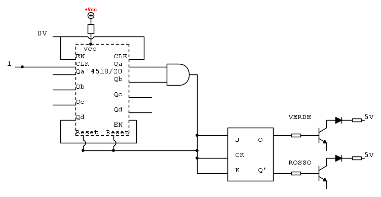

Messaggioda Foto Utenteg.schgor » 10 feb 2014, 8:03

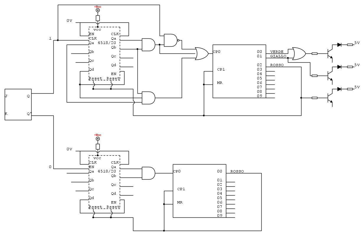

Mi sembra tu non consideri la "simmetria" del semaforo:
ovviamente il comportamento nei 2 sensi è inverso
(quando uno e verde l'altro è rosso , e viceversa)
Quindi le uscite (Q e \overline{Q}) di un FF
sono ideali per realizzare questa inversione ad ogni Reset
del contatore (cioè ogni 30s).

[12] Re: Incrocio gestito da semafori per via di sensori di movim
Messaggioda Foto UtenteLinrush » 10 feb 2014, 10:58
Ma il FF dove dici di posizionarlo? Fuori dal semaforo di modo da poter attivare due semafori, uno che inizia a verde e l'altro a rosso?
Attualmente come fa il semaforo a restare 30s a rosso? Dopo i primi 30 s di verde, viene resettato e ricomincia dal verde dopo 1s di rosso.
Perdonami ma nn ti seguo.

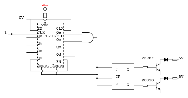

[15] Re: Incrocio gestito da semafori per via di sensori di movim
Messaggioda Foto Utenteg.schgor » 10 feb 2014, 12:33

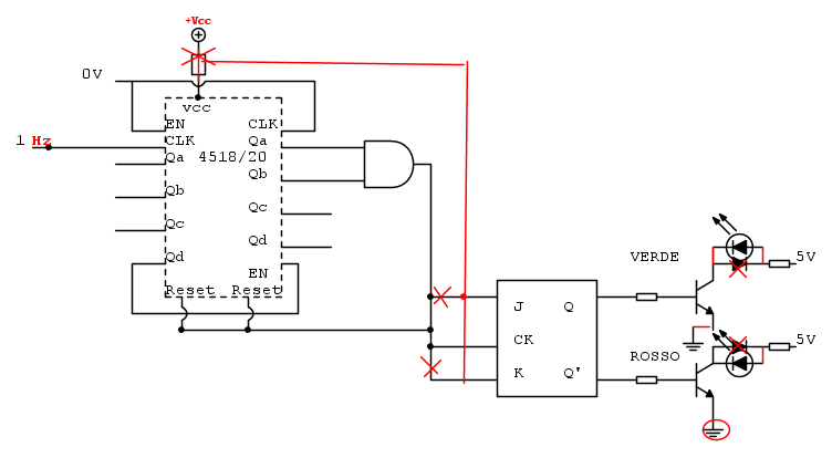

Dovresti fare meno schemi e riflettere di più su quello
che devi ottenere.
Il FF va messo dopo il contatore (ho già detto che deve
commutare ogni 30s e comandare le varie lampade).
Prova a disegnare 4 lampade (rosso e verde per ogni verso di marcia,
lasciamo stare per il momento il giallo) e immagina di doverle
comandare alternativamente. Come faresti?

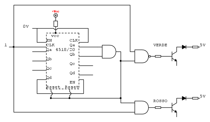

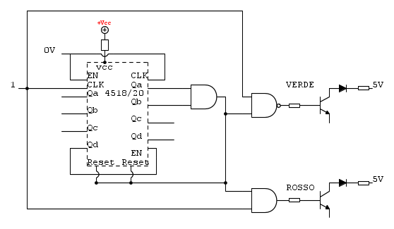

[17] Re: Incrocio gestito da semafori per via di sensori di movim
Messaggioda Foto Utenteg.schgor » 10 feb 2014, 13:53
A parte l'inversione dei LED (pilotati dai transistor).
mi spieghi come dovrebbe funzionare il tuo circuito?
Il CLK del contatore è sempre a "1" (quindi non conta
nessun impulso), ma se anche contasse, i comandi
di uscita verso i transistor sarebbero un impulso di
pochi us (quello di Reset contatori) per cui in pratica
verde sempre acceso e rosso sempre spento...
E' proprio qui che devi inserire il FF. Non ti pare?

[18] Re: Incrocio gestito da semafori per via di sensori di movim
Messaggioda Foto UtenteLinrush » 10 feb 2014, 14:19
1 per dire 1Hz, un impulso ogni secondo. In effetti a 30 il rosso rimane spento :twisted:
anche questo non funziona. Inizialmente il FF in uscita ha 0 e tutto spento, dopo 30s uno si accende e uno si spegne e nei successivi 30s di alterna. Non mi convince

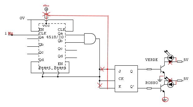

[19] Re: Incrocio gestito da semafori per via di sensori di movim

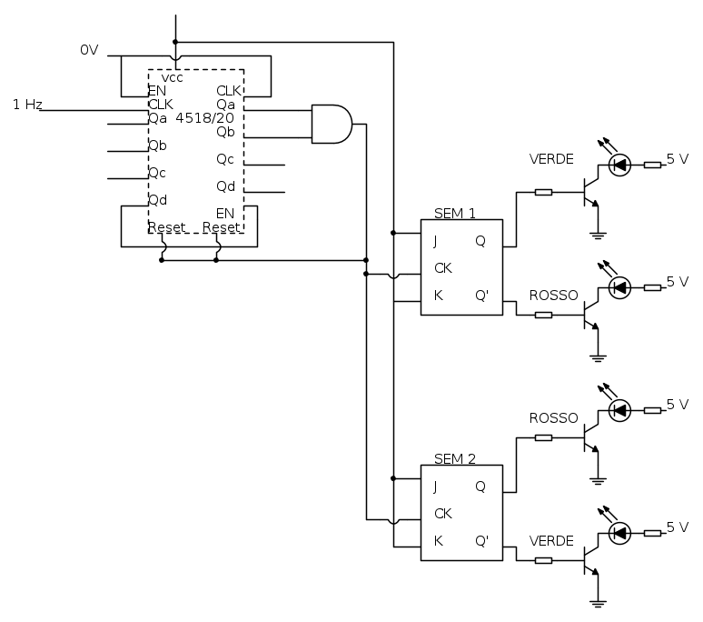

Messaggioda Foto Utenteg.schgor » 10 feb 2014, 15:47
Ora va bene (con qualche correzione)
Questo vale per un senso di marcia (quando è acceso il rosso,
il verde è spento e viceversa)
Mettendo in parallelo a questi altri a colori invertiti.
puoi comandare tutti i semafori dell'incrocio ed
ogni 30s i Led si scambiano accensione.

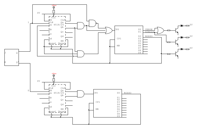

[20] Re: Incrocio gestito da semafori per via di sensori di movim
Messaggioda Foto UtenteLinrush » 10 feb 2014, 16:53
Il dubbio era dovuto al fatto che per i primi 30 secondi di partenza del contatore tutti i semafori erano spenti. Nei successivi 30s poi ciclicamente tutto funziona.
Stavo pensando di inserire il giallo, ma ho problemi a cpaire come fare nell'inversione. un altro FF? che gestisce solo il giallo per i due?
