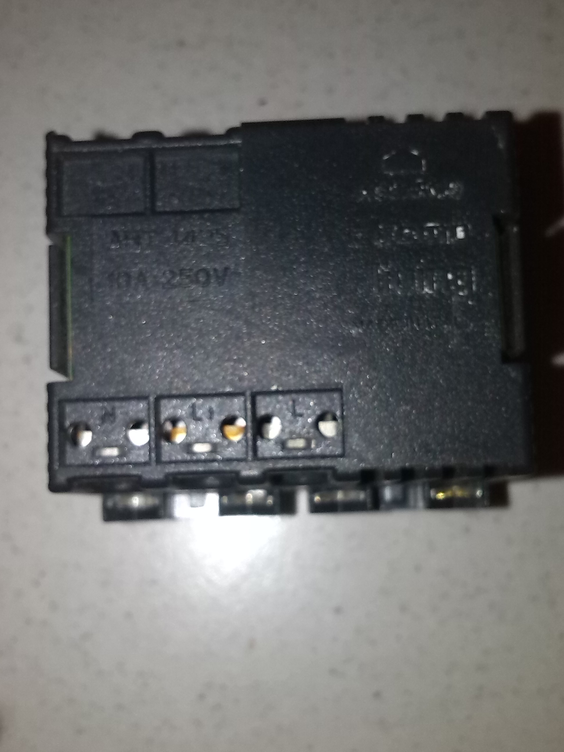

Messaggioda Foto Utentetonno » 10 feb 2014, 15:31
abusivo ha scritto:Dovresti darmi qualche dettaglio del tuo termostato.
Puoi indicare il modello o fare una foto?
Ti allego la foto del termostato
Foto Utentetonno
Messaggi: 9

Messaggioda Foto Utenteabusivo » 10 feb 2014, 15:35
Forse leggo male ma c'è scritto 10A 250V ?
Se è così sei a cavallo!
Vedo ben poco, c'è un qualche codice?

Messaggioda Foto Utentetonno » 10 feb 2014, 16:14
abusivo ha scritto:Forse leggo male ma c'è scritto 10A 250V ?
Leggi bene codici non ce ne sono sono solo i codice del articolo.
mentre nei 3 morsetti ce 1 con scritto L
quello nel mezzo L1
e l' ultimo N
io parto da un filo dove da un lato c'è la spina e poi ho i tre cavi blu marrone e la terra come procedo?
grazie
Foto Utentetonno
Messaggi: 9
Iscritto il: 6 feb 2014, 12:59

Messaggioda Foto UtenteZG84 » 10 feb 2014, 16:32
L1 è la fase del contatto per comandare il carico mentre L(fase) e N(neutro) l'alimentazione 230V per il termostato
In ogni caso verifica
Ad ogni modo io mi appoggerei a un contattore
