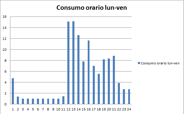

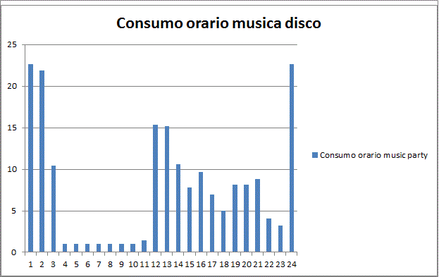

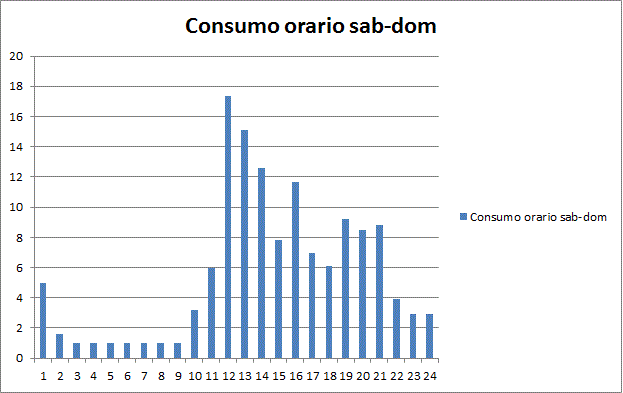

Le distribuzioni orarie dei consumi le ho per le diverse situazioni di funzionamento
1) Giorno di lavoro infrasettimanale (70% del totale dei giorni di lavoro)
2) Giorno di lavoro con serata disco (10% del totale dei giorni di lavoro)
3) Giorno di lavoro festivo (20% del totale dei giorni di lavoro)
I valori sulle ordinate sono espressi in kWh
Mi sfugge tuttavia come ricavare quanto autoconsuma la mia utenza durante l'anno. O meglio...un'idea me la son fatta, però resta sempre il problema dell'imprevedibilità delle condizioni atmosferiche

Beh ovviamente si fa un discorso statistico e "di media".
Scaricati "simulare 11" dell'ing. Caffarelli. Da lì recuperi le distribuzioni della produzione oraria. In alternativa puoi anche consulatre il sito dell'Enea oppure il simulatore del JRC (http://re.jrc.ec.europa.eu/pvgis/).
Con i dati in mano si tratta di giocare un po' con excel.
Buon divertimento. :ok:

Messaggioda Foto UtenteGiovepluvio » 11 feb 2014, 9:32
Esatto. Da quei dati ricavi la stima sulla produzione.
L'autoconsumo sarà la zona di sovrapposizione tra le due curve: quella ricavata e quelle che hai postato.
