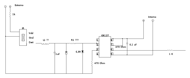

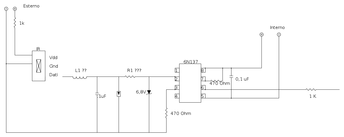

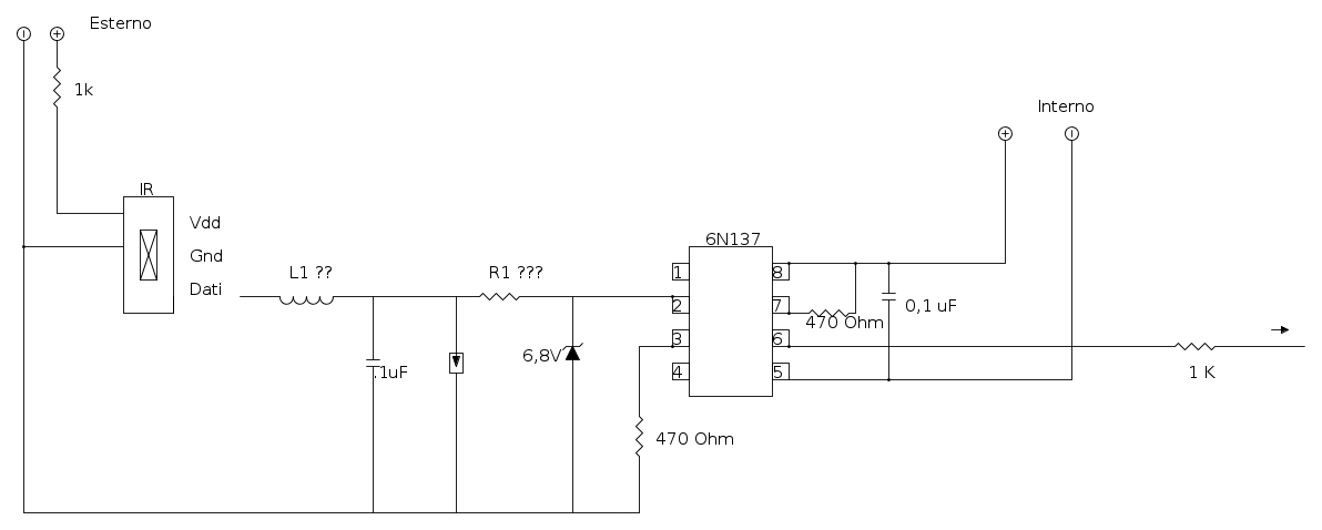

Allora con un po di pazienza questo è lo schema elettrico per il ricevitore ir
ho usato i vostri suggerimenti e il circuito di obiuan e i suggerimenti di Candy
(sperando pero di averli capiti ... chiedo scusa se ho commesso errori)
inoltre ho usato il circuito presente su datasheet dell' Opto
che trovate qui --> https://www.fairchildsemi.com/ds/6N/6N137.pdf
ho inserito anche lo scaricatore a gas prima del transil da 6,8
insomma quello che ne viene fuori sarebbe questo :
L'unica cosa è che non so calcolare il valore di L1 e R1
R1 lo inserita perche ho ripereso il circuito trovato in questa dispensa
--> http://www.phoenixcontact.it/technologi ... _67220.htm
ma arrivato alla formula non ho capito come calcolarla
Magari lo posto cosi vediamo se salta qualche errore
o magari qualche suggerimento per calcolare L1 e R1

[42] Re: Separare elettronicamente due circuiti contro il sabotag
Messaggioda Foto Utentefloppinoo » 8 feb 2014, 20:43
Scusate raga nel circuito il transil lo messo alla rovescia
Volevo pero chiedere ad Foto Utenteobiuan L'induttanza da te rappresentata di che grandezza dev'essere ?
questo è lo schema con il transil nella posizione giusta
A proposito per il transil mi chiedevo se la direzione del catodo
funziona come in un normale diodo
cioè il katodo è definito dalla fascetta di argento
mentre sul circuito reale il katodo corrisponde alla punta della freccia ?
quindi nel reale sarebbe cosi , giusto ?

[45] Re: Separare elettronicamente due circuiti contro il sabotag
Messaggioda Foto UtenteHeavy » 11 feb 2014, 12:41

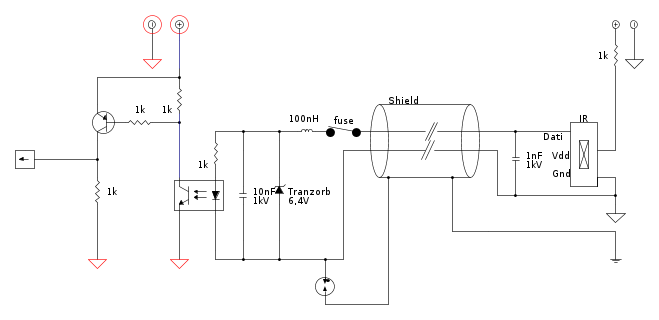

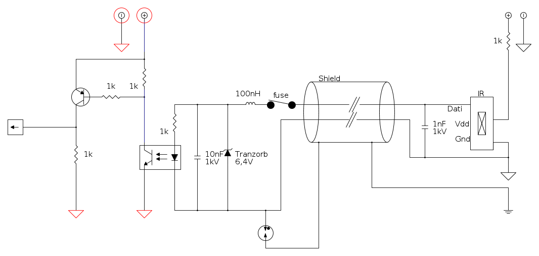

Qualche giorno fa mi sono fatto due ore di aereo con annessa astinenza da fumo. Quando non posso fumare divento cattivo e allora ho provato a fare il cattivo con il circuito del povero Foto Utentefloppinoo e ho vinto io (purtroppo). Le soluzioni di protezione fatte così non funzionano. Se la scarica viene applicata tra PE e uno dei fili esterni il circuito si chiude attraverso i fotoaccoppiatori e il trasformatore di alimentazione della parte interna. 40 kV bucano tutto e non ci sono scaricatori a proteggere questo caso. Foto Utentecarloc si era posto il dubbio della connessione al PE, ma alla fine è uno dei punti più importanti. Poi bisogna considerare che se ci sono due fotoaccoppiatori, la scarica potrebbe essere applicata tra le due uscite, in modo... differenziale. In questo caso si rischia che la scarica attraversi i due fotoaccoppiatori e si chiuda sul micro dall'altra parte. Mi pare che una soluzione potrebbe essere quella di applicare gli scaricatori ad ogni filo esterno da un lato e al PE dall'altro, lasciando tutta l'elettronica flottante. In questo modo, la scarica troverà al massimo due scaricatori in serie che dovrebbero limitare a sufficienza per non bucare i fotoaccoppiatori.

Heavy ha scritto:Se la scarica viene applicata tra PE e uno dei fili esterni il circuito si chiude attraverso i fotoaccoppiatori e il trasformatore di alimentazione della parte interna. 40 kV bucano tutto e non ci sono scaricatori a proteggere questo caso.

[50] Re: Separare elettronicamente due circuiti contro il sabotag
Messaggioda Foto Utenteobiuan » 12 feb 2014, 12:27
ma che bellezza, ispezione ISO9001 passata a pieni voti :)
Dunque, per quanto affermato da Foto UtenteHeavy, come accennato non sono d'accordo. Cioè, sono d'accordo che se qualcuno sparasse 40Kv fra uno dei terminali e terra potrebbero, forse, accoppiarsi al circuito attraverso il trasformatore di alimentazione, non sono d'accordo che sia una cosa fattibile. Non è che un ladro può arrivare con un generatore di burst a 40Kv, un palo di acciaio zincato, piantare per terra il cavo, smontare la mascherina e applicare il generatore a 40kv fra uno dei fili e il dissipatore. A quel punto, tanto fa che applichi i 40Kv direttamente fra un filo e l'altro, il PE non c'entra nulla. Il punto è che si voleva proteggersi dall'accendigas piezoelettrico, non da Arsenio lupin e Tony Spark alleati per entrare in casa di Foto Utentefloppinoo :)
Per proteggersi da scariche accoppiate per via capacitiva come possono essere quelle di un comunissimo piezoelettrico, la protezione a optoisolatori con le protezioni indicate ritengo sia più che sufficiente. Se poi vuole proprio esagerare e proteggersi anche da ironman, allora può fare così:
Per l'induttore, per esempio questo.
Scaricatore a gas, per esempio questo.
Condensatore, per esempio questo.
Fusibile, per esempio questo.
Nota che ora il cavo è schermato e la schermatura è collegata alla terra esterna, supponendo che tu l'abbia a disposizione dove colleghi la mascherina. se non ce l'hai, collega lo scaricatore a gas in parallelo al transil e vediamo di risolvere il problema del giro di terra sulla sezione di alimentazione.
A questo proposito...come ottieni l'alimentazione della scheda? hai un alimentatore già fatto o la crei tu? di che tipo? perché converrebbe agire anche in quella zona, sempre se temi che ironman ti attacchi si intende :)
