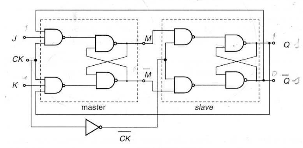

[22] Re: Flip-flop JK: problemi di temporizzazione
Messaggioda Foto Utentegennyior » 10 feb 2014, 18:50
eccolo :mrgreen:

[23] Re: Flip-flop JK: problemi di temporizzazione
Messaggioda Foto UtenteBrunoValente » 10 feb 2014, 21:30
In questo caso il clock può rimanere alto o basso quanto si vuole, lo stato delle uscite può variare soltanto durante il fronte di discesa del clock.
Se J e K sono alti allora le uscite si invertono ad ogni fronte di discesa del clock.
Quando il clock va alto succede che M diventa come Qnegato e Mnegato diventa come Q, quando poi il clock va basso Q diventa come M e Qnegato diventa come Mnegato, quindi le uscite si invertono ogni volta che il clock va basso.

[24] Re: Flip-flop JK: problemi di temporizzazione
Messaggioda Foto Utentegennyior » 10 feb 2014, 22:50
Durante il fronte di discesa del clock le uscite variano proprio perché l invertitore pone il clock in ingresso al circuitito SLAVE come un 1 giusto ? per cui il primo circuito risulta disabilitato ed il circuito diventa a sè pilotato dagli ingressi M e Mnegato , ma il secondo circuito non essendo reazionato è paragonabile ad un semplice flip flop SR con porte nand quindi un latch sincronizzato ?

[25] Re: Flip-flop JK: problemi di temporizzazione
Messaggioda Foto UtenteBrunoValente » 10 feb 2014, 22:53
Sì, più o meno..credo si possa dire così

[26] Re: Flip-flop JK: problemi di temporizzazione
Messaggioda Foto Utentegennyior » 10 feb 2014, 22:55
pero' nel latch sr con porta nand nella situazione in cui entrambi gli ingressi sono bassi si verifica la metastabilita' , perché se questo è paragonabile cio' non si verifica ?

[27] Re: Flip-flop JK: problemi di temporizzazione
Messaggioda Foto UtenteBrunoValente » 11 feb 2014, 21:26
Perché in questo caso mi pare non sia possibile che vadano entrambi gli ingressi a 0

[28] Re: Flip-flop JK: problemi di temporizzazione
Messaggioda Foto Utentegennyior » 11 feb 2014, 21:28
e a cosa è dovuta questa differenza ?

[29] Re: Flip-flop JK: problemi di temporizzazione
Messaggioda Foto UtenteBrunoValente » 11 feb 2014, 21:45
Se le uscite Q e Qnegato sono sempre complementari, ti pare possibile che le uscite nelle porte Nand a tre ingressi possano essere entrambe basse?

[30] Re: Flip-flop JK: problemi di temporizzazione
Messaggioda Foto Utentegennyior » 11 feb 2014, 22:36
Chiaro , perdonami, l'avevo considerato in tutti i sensi un latch SR quindi staccato completamente dal circuito di master, errore mio .
Ti ringrazio ancora molte per la disponibilita' .
