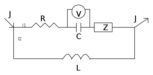

Dati: R=3\Omega ; X_{C}=4\Omega ; X_{L}=10\Omega ; P_{Z}=2000W; Q_{Z}=-2000W; V=100V; J=?
Ho trovato un'ulteriore difficoltà in questo esercizio, come faccio a calcolare l'angolo di sfasamento tra la tensione V_{RCZ} e la corrente I_{1}? So che lo sfasamento della corrente rispetto a V_{RC} è di 53° in anticipo e che rispetto all'impedenza Z è di \frac{\pi }{4} sempre in anticipo, ma come faccio a vedere lo sfasamento totale?

Ho risolto in questo modo spero vada bene...
I_{1}=\frac{V}{X_{C}}=25A che prendo come fasore a fase iniziale nulla
\varphi =arctg\frac{Q}{P}=-\frac{\pi }{4} quindi V_{Z}=\frac{P_{Z}}{I_{1}cos\varphi }=80\sqrt{2} che portato a fasore diventa V_{Z}=80-j80
quindi V_{RCZ}=75-j100+80-j80=155-j180
Allora posso ricavare I_{2}=\frac{V_{RCZ}}{jX_{L}}=-18-j15.5 e avrò J=7-j15.5 che in modulo mi da J=17A

2 cose:
1)Nei dati la Potenza REATTIVA si misura in var (Voltampere reattivi, non mi prende la V maiuscola ma var va con la V maiuscola =P~ ) non in Watt [-X
2) non ho capito dal disegno, devi trovare il modulo di J, giusto? perché hai trovato il modulo di I2 spacciandolo x J?? J non è la corrente somma di I1 e I2??

Nei dati ho sbagliato a scrivere :roll:
Si bisogna trovare il valore efficace di J e ho fatto la somma dei due fasori I1 e I2
