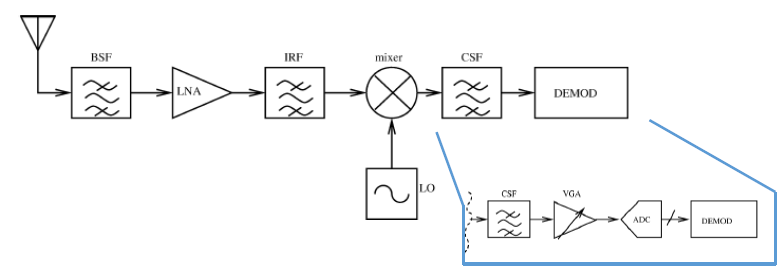

Salve a tutti ,
sto affrontando lo studio degli analizzatori di spettro , in un paragrafetto per nulla approfondito mi viene spiegata la frequenza immagine come una frequenza "simmetrica" alla frequenza fs=f0-Fif e che quindi si rispecchia in una fs' = f0+ Fif , dove Fif è la frequenza intermedia fissa del filtro passabanda e f0 quella fornita dall oscillatore locale.
Da un punto di vista grafico come faccio a spiegare questa problematica ? #-o

Supponendo di ricevere un segnale con diverse componenti spettrali all'ingresso di un mixer utilizzato per portare a frequenza intermedia la componente utile S_1 alla pulsazione w_1, avrai che il segnale (per esempio un interferente) S_2 che si trova alla pulsazione w_2=w_1+2w_{LO} si sovrappone al tuo in bassa frequenza.
(nell'ultima immagine mancano le componenti in alta frequenza)
Per evitare il fenomeno si fa precedere al mixer un filtro di reiezione dell'immagine o si implementa la sua eliminazione con apposite configurazioni (mixer a reiezione di immagine).

Secondo me sei fuori strada. L'argomento "frequenza immagine" di cui penso tu stia parlando si presenta nei ricevitori super-eterodina e i segnali sono in radiofrequenza, non attorno alla frequenza zero.

suppongo di avere confusione in merito al funzionamento dell analizatore supereterodina , in particolare all'uscita del mixer e successivamente in ingresso al filtro cosa accade ?

Allora, all'ingresso del mixer non deve presentarsi la frequenza immagine altrimenti andrà a sovrapporsi irrimediabilmente al segnale che esce dal mixer.
Dopo il mixer viene selezionato il canale da demodulare attraverso il filtro CSF (channel select filter) che rimane fisso, mentre quello che cambia è solo la frequenza dell'oscillatore locale che trasla lo spettro d'uscita.

ok , a partire da questa definizione quindi la Fif è fissa , ossia la frequenza intermedia del filtro mentre cambia la frequenza f0 dell oscillatore locale che trasla la componente spettrale di interesse giusto ?

Esatto, è questa la filosofia del transceiver, in questo modo non serve avere un banco di filtri per coprire tutti i canali che ti interessano.
