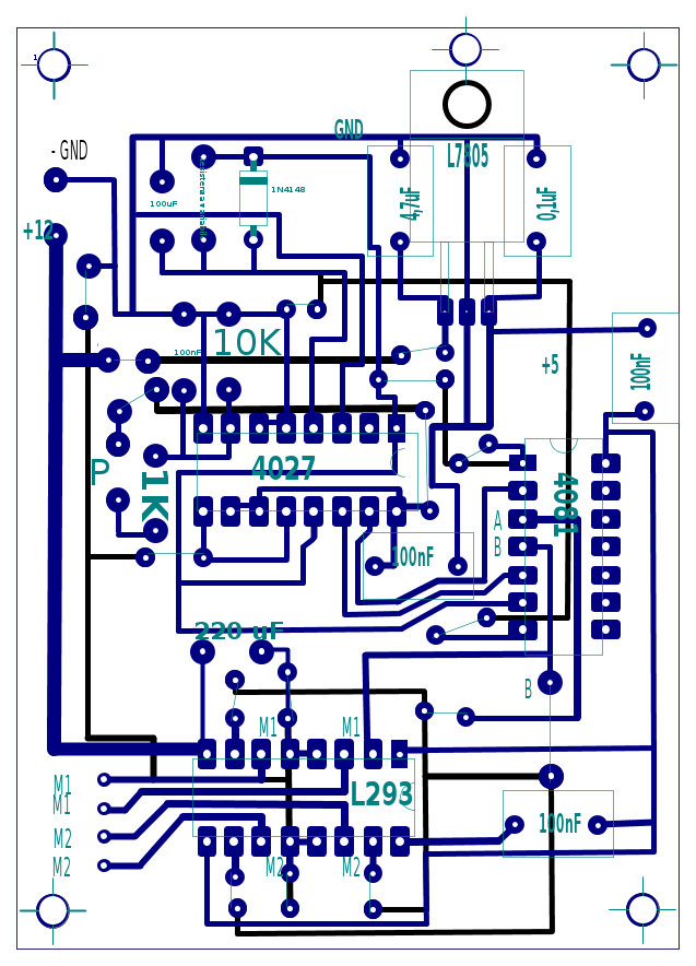

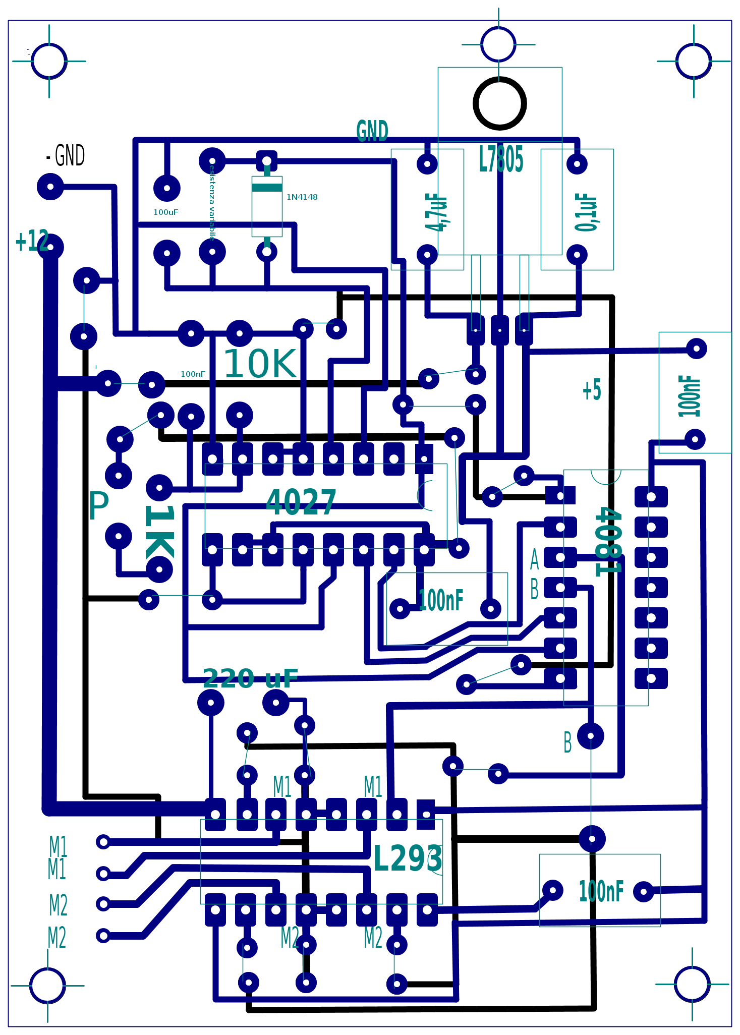

[14] Re: Circuito che si attiva da solo
Messaggioda Foto UtenteDavide90 » 3 feb 2014, 18:21
Ragazzi ho modificato il PCB seguendo i vostri suggerimenti , dite che le piste ed i componenti sono troppo vicini? Possono dare origine a disturbi tra loro?
Foto UtenteDavide90
29 6
Messaggi: 130
Iscritto il: 5 lug 2012, 11:34
[15] Re: Circuito che si attiva da solo
Messaggioda Foto Utentegiorgio25760 » 3 feb 2014, 21:11
Se vuoi qualche consiglio...
Non ho analizzato tutto il PCB ma solo dato un'occhiata:
- la tensione positiva arriva prima agli integrati e poi ai condensatori da 100nF. (bisogna fare il contrario !)
- stessa cosa per il condensatore da 220uF e l' L293
- i fori del 7805 mi sembrano piccoli
- l'uscita del 7805 è in corto con la massa
- prova a fare girare le alimentazioni positive su un lato e quelle negative dall'altro (eviterest i ponticelli
- nella zona del 7805 le piste dovrebbero essere tutte sul bottom layer. (se metti un dissipatore va tutto in corto
Giorgio
2.310 1 3 5
Messaggi: 1700
Località: Brescia
