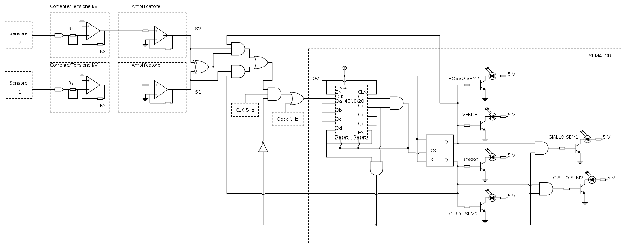

Il programma è decisamente impegnativo! In bocca al lupo...
Per i sensori, se l'uscita è in corrente, occorre inviarla su una resistenza
e rilevare il livello di tensione con un comparatore (es. 339)
Se hai altri dubbi, chiedi pure.

Toglimi un dubbio sul convertitore corrente/tensione, vorrei potergli scrivere eventualmente il funzionamento se nel compito lo dovessi usare.
La configurazione circuitale presenta resistenze d'ingreso e di uscita entrambe pari a zero. Nella resistenza d'ingresso essendo nulla la corrente scorre sul ramo di reazione che incontra la resistenza di carico anchessa nulla, quindi la corrente entra dentro l'operazionale nell'ingresso invertente che incontra resistenza zero e si chiude a massa.
Domanda:
in uscita non avremmo una tensione negativa?
Il testo avendo dato un solo clock a frequenza pari 1 Hz non si doveva usare un duplicatore di frequenza x 5 per ottenere il clock a 5Hz?
Il clock non deve essere alimentato?

Gli amplificatori operazionali nel tuo schema non hanno senso
per i seguenti motivi:
-se i segnali dei sensori sono in corrente devi chiuderli su resistenze
(verso massa) in modo da trasformarli in tensioni e poi applicare un
comparatore.
-se mandi un segnale sull'ingresso invertente (-), l'uscita dell'amplificatore
sarà negativa (se l'amplificatore è alimentato con tensione duale,
altrimenti sarà ca. zero)
Devi quindi sostituire gli amplificatori con comparatori (come fatto
nel caso dei sensori di pioggia)

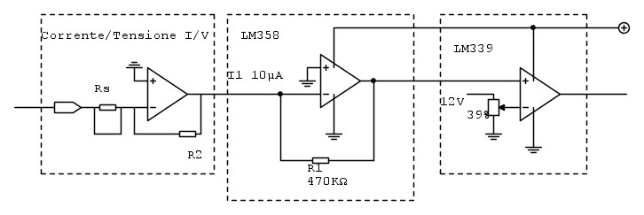

In questo modo avendo Rs e R2 nulle avrò una tensione in uscita. Correttamente tu dici di dover aggiungere un comparatore dopo questo no? Prima dovrei inserire LM358 per amplificarlo. Vediamo se questo è giusto:
Nell' LM339 come tensione di riferimento cosa metto? So che se il sensore fornisce una corrente di 10 uA significa che vi è la presenza di un'auto. Dovrei stabilire una soglia a quel valore. Ma in tensione come lo quantifico?

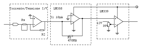

Messaggioda Foto Utenteg.schgor » 13 feb 2014, 16:37
Se devi amplificare la corrente del sensore allora sì
occorre anche un opamp (es. 358).
Ma attenzione alle polarità: le uscite devono risultare positive
(prevedendo un'alimentazione singola, non duale) e poi vanno
specificati i valori dei componenti .
Ecco una simulazione in Multisim:
10uA vengono convertiti in 4.7V e confrontati in un comparatore.
Fissando il l livello di soglia a questo valore (39% di 12V) si ha
un'uscita "1" per i valori superiori.
Foto Utenteg.schgor

Messaggioda Foto UtenteLinrush » 13 feb 2014, 17:50
Volendo calcolare manualmente i valori come faccio?
La resistenza R1=470 come la ottengo?
La tensione amplificata che ti risulta 4,7V la ottengo con la sovrapposizione degli effetti? Se non conosco questa non posso stabilire una % al potenziometro

Messaggioda Foto Utenteg.schgor » 13 feb 2014, 21:50
Non capisco cos'è il blocco "corrente /tensione£. E' il sensore?
(industrialmente parlando un sensore con uscita 10uA
è comunque un'assurdità).
Il calcolo è quello normale degli amplificatori operazionali:
poiché per l'equilibrio deve essere V+=V- e nella resistenza
di retroazione circola la corrente d'ingresso, la tensione d'uscita
è facilmente ricavabile.(vedi comunque la lettura del voltmetro
nella simulazione)

Messaggioda Foto UtenteLinrush » 13 feb 2014, 22:07
Un'altra domanda:
Potevo ad esempio mettere una resistenza di 500KOhm? avrei avuto in uscita una tensione di 5V e sul potenziometro avrei avuto 41.6%.
questa cosa si poteva fare?

Messaggioda Foto Utenteg.schgor » 14 feb 2014, 7:23
Si certamente, ma una resistenza da 500K è "fuori standard"
(Per questo è stato messo 470K)
