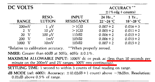

Messaggioda Foto Utenteedgar » 16 feb 2014, 15:14
Forse il leader di mercato non lo indicherà (d'altro canto è sempre stato bravissimo a scrivere specifiche che dicono e non dicono), però c'è chi è più chiaro.
Queste sono le specifiche del Keithley 197A:
Credo non servano spiegazioni

[15] Re: Portata di un DMM

[16] Re: Portata di un DMM
Messaggioda Foto UtenteHeavy » 16 feb 2014, 15:18
edgar ha scritto:Credo non servano spiegazioni
Certo! Quello stumento ha quelle caratteristiche. Anch'io posso farne uno con caratteristiche diverse. Qui sembra invece che le caratteristiche tecniche non si debbano considerare e valutare tutto sull'esperienza di 24 anni di misure (sempre poi non venga fuori quello che ne ha 25...).

[18] Re: Portata di un DMM
Messaggioda Foto UtenteHeavy » 16 feb 2014, 15:28
Per Foto Utenteedgar: dalla lettura delle specifiche che hai postato risulta una cosa molto interessante. 300 V sono applicabili senza limiti di tempo e con qualsiasi portata, mentre 1000 V devono essere gestiti con cautela diversa. Questo significa che se maneggio 300 V posso utilizzare sia la portata automatica, sia la portata manuale, muovendomi come voglio senza timori. Se invece devo misurare 1000 V, la portata automatica è ancora possibile perché protetta dal tempo massimo di commutazione della scala, mentre con la portata manuale devo prestare attenzione a non impostare le due più basse (o ad uscirne subito). Questo leggendo le specifiche, poi si sa, l'esperienza è un'altra cosa...

[19] Re: Portata di un DMM
Messaggioda Foto Utenteedgar » 16 feb 2014, 15:37
Heavy ha scritto:Per Foto Utenteedgar: dalla lettura delle specifiche che hai postato risulta una cosa molto interessante. 300 V sono applicabili senza limiti di tempo e con qualsiasi portata, mentre 1000 V devono essere gestiti con cautela diversa.
Beh, qui il costruttore ha indicato in maniera dettagliata cosa fare e non fare.
Se però lo leggi alla rovescia, il concorrente potrebbe indicare nelle specifiche condensate dello strumento concorrente solo il 1000V ed apparire migliore.
Questo in fase di acquisto potrebbe dare un vantaggio al concorrente, salvo poi magari scoprire che dopo 4 asterischi, rimandi, nota piccolissima da lente d'ingrandimento, etc etc le specifiche sono pure peggiori.
