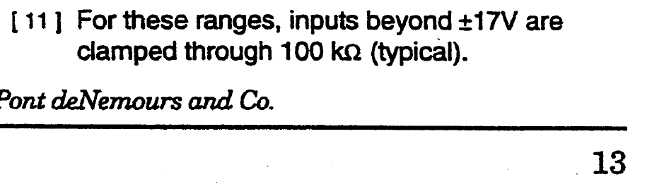

Se prendi il TUO post [29], clicchi col tuo ditino sul link che TU hai postato, vai a pagina 15 del pdf, 13 del manuale, leggi la nota 11 trovi scritto:
Ho postato troppi numeri?
Per comodità di cito il tuo post 29.
Heavy ha scritto:Nel frattempo, per chi volesse togliersi qualche dubbio da solo, qui c'è lo schema del multimetro.
Pietro.
PS: se non ti fidi del tuo post citato vai al post numero [29]. Lo ha scritto un certo Foto UtenteHeavy...

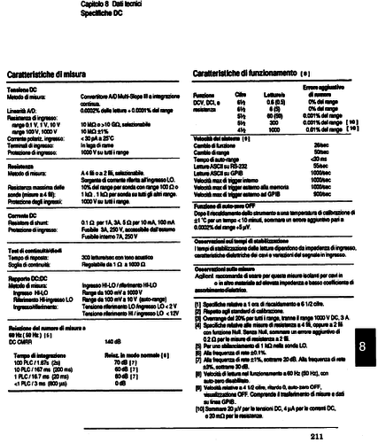

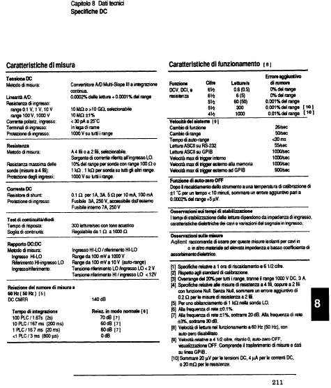

Caro il mio portiere, il manuale da me citato è sul sito della Agilent, non altrove.
Eccolo qui
http://cp.literature.agilent.com/litweb/pdf/34401-90421.pdf
messo in chiaro, giusto per evitare le tue correzioni sui post degli altri.

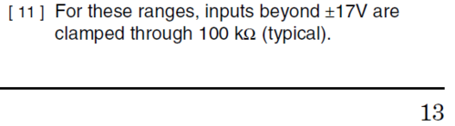

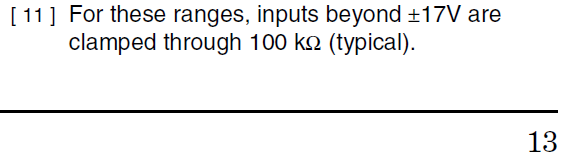

Io non ho affatto "corretto" alcun post, ho semplicemente scaricato il manuale dal sito che avevi postato tu.
Ma se vogliamo andare sul sito della Agilent... andiamoci!
Allora, cliccando su http://cp.literature.agilent.com/litweb/pdf/34401-90013.pdf (sito della Agilent) puoi scaricarti il manuale originale, scritto direttamente in pdf, in lingua originale e non tradotto (come hai postato tu).
Se lo prendi, lo apri a pagina 19 del pdf, 13 del manuale, guardi la nota 11 troverai:
Avendomi tu nominato portiere sono obbligato a fermare tutte le tue palle.
Pietro.
