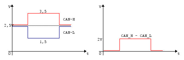

[9] Re: Can Bus auto come funziona , un esperto ?
Messaggioda Foto Utentestefanob70 » 17 feb 2014, 0:03
Aggiungo anche che il mezzo trasmissivo utilizzato dal can bus usa dei terminatori da 60ohm o 120ohm,a secondo del transiever utilizzato.
Ed il valore logico del bus dipende appunto dalla differenza di potenziale tra i due cavi che vengono chiamati:
CAN-H E CAN-L
PRECISAMENTE:
-ΔV<0,5V STATO DOMINANTE = VALORE LOGICO ZERO
-ΔV<0,9V STATO RECESSIVO = VALORE LOGICO UNO
L'interfacciamento di un componente che deve Ricevere/Trasmettere
dei dati verso il bus dati CAN avviene mediante un dispositivo
chiamato transiever che si occupa di valutare la differenza
tra le due linee, e restituire il valore logico corrispondente
in modo che il microcontrollore oppure gli altri dispositivi che deve gestire
riescano ad interpretare il valore logico sul bus.
Quindi il transiever funziona come un vero e proprio traduttore tra la logica
del circuito di controllo e quella CAN.
Se il bus si trova in uno stato dominante (valore logico 0)
ed un nodo tenta di trasmettere un valore recessivo(valore logico 1),
il risultato sara' il permanere sul bus dello stato dominante(valore logico 0).
Viceversa se il bus si trova in uno stato recessivo ed un
nodo trasmette un valore dominante,il risultato sara' la presenza sul bus dello stato dominante.
