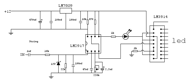

Ciao a tutti,ho realizzato un contagiri a led utilizzando 10 led blu ad alta luminosità 3mm ma l'm3914 dopo 5 minuti si scalda molto(se accesi tutti contemporaneamente).Secondo voi è meglio mettere una resistenza per limitare la corrente dei led?Grazie in anticipo.

La corrente è già limitata dall'integrato, che però scalda perché per ogni LED deve abbattere una tensione elevata.
Se conosci la tensione diretta dei LED, puoi dimensionare le resistenze in modo che alla corrente di 10 mA faccia cadere la restante tensione "inutile".

Posto qui per non aprire un'altra discussione.
Con la resistenza l'lm3914 ha smesso di scaldarsi ma ho notato un problema:i led rimangono perennemente accesi e non c'è modo di spegnerli.Il circuito è questo:
Va modificato qualcosa nello schema per farlo funzionare?

gilus96 ha scritto:i LED rimangono perennemente accesi e non c'è modo di spegnerli?
Trovi la risposta nel datasheet del LM3914: "Bar mode results when pin 9 is within 20mV of V+. Dot mode results when pin 9 is pulled at least 200mV below V+ or left open circuit. LED No. 10 (pin 10 output current) is disabled if pin 9 is pulled 0.9V or more below VLED."
Nel tuo caso dovresti usarlo in "Dot mode".

Foto UtenteMavKtr mi sono spiegato male,i led rimangono accesi anche senza un segnale sull'IN

Aggiornamento:ho risolto mettendo un resistore di pull-down da 10k tra massa e il pin 5(LM3914) e sostituendo il condensatore da 2,2uf elettrolitico con uno da 1uf poliestere.
