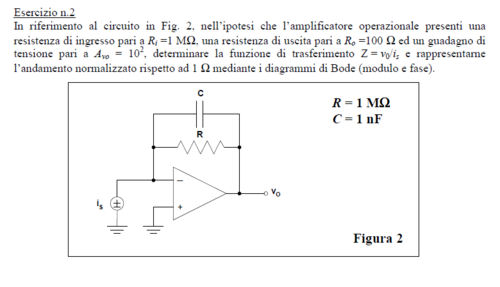

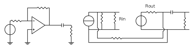

Messaggioda Foto UtenteRabeluk » 18 feb 2014, 11:16
Sto avendo problemi nell'individuare la tipologia degli amplificatori retroazionati...
ad esempio in questo caso si tratta di una configurazione parallelo-parallelo?
Edit:
ho ricavato il modello.. ho sbagliato qualcosa?
Foto UtenteRabeluk
116 1 4 9

[22] Re: Esercizi mosfet
Messaggioda Foto UtenteRabeluk » 18 feb 2014, 19:08
Sperando che qualcuno mi risponda... avrei un grosso dubbio che non riesco a chiarire... nelle configurazioni
parallelo-parallelo
serie-parallelo
le resistenze interne dell'amplificatore operazionale (non ideale quindi) non influiscono mai sul guadagno a ciclo aperto?

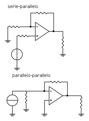

[23] Re: Esercizi mosfet
Messaggioda Foto UtenteGiulioB » 18 feb 2014, 19:15
Non capisco il dubbio ne' la dicitura (parallelo parallelo, serie parallelo).
Il primo è un amplificatore non invertente, il secondo è invertente.
Il primo ha una sorgente di segnale in ingresso in configurazione di Thevenin, il secondo di Norton.
Dove è che hai visto chiamare queste configurazioni parallelo parallelo, serie parallelo? serie parallelo a che cosa? e chi?
Ultima modifica di Foto UtenteGiulioB il 18 feb 2014, 19:17, modificato 1 volta in totale.

[24] Re: Esercizi mosfet
Messaggioda Foto UtenteRabeluk » 18 feb 2014, 19:17
sto considerando anche la retroazione

[25] Re: Esercizi mosfet
Messaggioda Foto UtenteGiulioB » 18 feb 2014, 19:18
Entrambe sono retroazionati negativamente, altrimenti non ci sarebbe amplificazione, solo che il segnale entra in differenti ingressi.

[26] Re: Esercizi mosfet
Messaggioda Foto UtenteRabeluk » 18 feb 2014, 19:22
quello che mi chiedo è quando vado a calcolarmi il parametro di retroazione \beta la Rin dell'operazionale e la sua Rout influiscono su di esso?

[27] Re: Esercizi mosfet
Messaggioda Foto UtenteGiulioB » 18 feb 2014, 19:58
Leggi qui da pag. 38:
6.6.1 Gain e
6.6.2 Input and Output Impedance.
http://zebu.uoregon.edu/~rayfrey/431/notes9.pdf

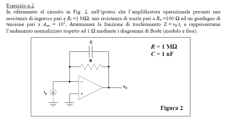

[28] Re: Esercizi mosfet
Messaggioda Foto UtenteRabeluk » 18 feb 2014, 20:13
in pratica le prendo in considerazione solo quando devo valutare Rin ed Rout dell'intero amplificatore se ho capito bene
Foto UtenteRabeluk
116 1 4 9
Messaggi: 765
Iscritto il: 30 gen 2011, 22:26
[29] Re: Esercizi mosfet
Messaggioda Foto UtenteRabeluk » 18 feb 2014, 21:00
quindi in questo caso \beta=-1/Z con Z=R//(1/SC) ?
