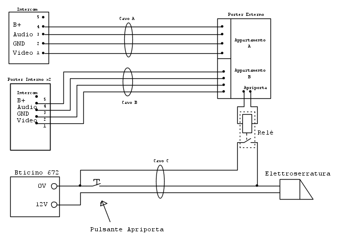

Salve a tutti. Da poco ho montato un videocitofono MODEL:311CM-12 (ho perso il manuale). Nel collegamento nessun problema funziona tutto correttamente, ho riscontrato il problema solamente quando ho avuto la neccessità di installare un pulsante per apriporta, diciamo locale, al portone di ingresso. Nel manuale non ricordo una sezione che parlasse di qualche collegamento simile. In precedenza c'era installato un citofono bticino dal quale ho recuperato/tenuto l'alimentatore, proprio per questo problema. L'apertura del portone è gestita da una scheda che risiede nel box esterno. Io volevo collegare l'apriporta del pulsante in parallelo al segnare prelevato dalla scheda elettronica presente nel box esterno. L'unico mio problema è quello di non dare problemi alla scheda collegando una ulteriore alimentazione per l'apriporta. Potrei ovviare al problema con dei diodi per non far "scorrazzare" la corrente.
Come idea non penso sia male? Che ne dite ?

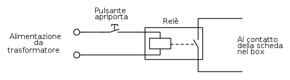

Mi spiego meglio.
Mi servirebbe un aiuto con uno schema per il collegamento non so bene i collegamenti del relè che ho a disposizione.
ho provato a fare uno schema
Spero si capisca qualcosa.

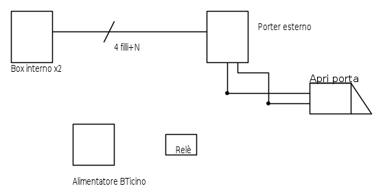

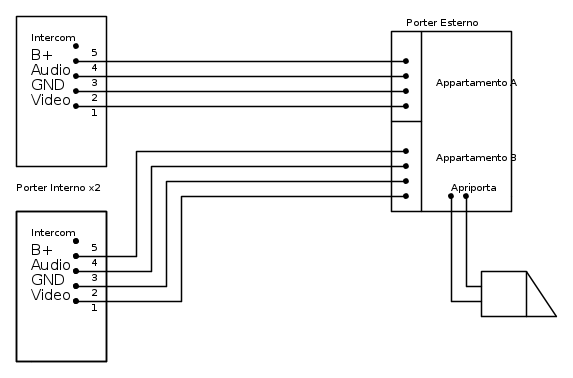

Il modello del videocitofono è un problema, http://www.ebay.it/itm/KIT-VIDEOCITOFONO-BIFAMILIARE-TELECAMERA-2-MONITOR-7-/180870557771?pt=Videocitofoni&hash=item2a1cb9b04b. I collegamento "illustrato" qui:
L'alimentazione viene data dal singolo porter interno con una presa, cosi se manca la corrente nell'appartamento A il B continua a funzionare.
Scusa box interno intendo porter interno o cosi penso che si chiami.
Un alimentatore di un veccio citofono gia presente per alimentare la bobina : Bticino terraneo 672.

Il Biticino terraneo 672 in uscita sul secondario ha 12V alternata.
Se il collegamento da te disegnato è quello attuale proporrei:
di misurare con un tester che tensione di uscita hai sul "collegamento apriporta" della targa esterna, ovviamente quando viene premuto il pulsante. Dovrebbero essere 12V AC, però sarebbe meglio essere sicuri.
Dopo di che realizziamo il circuito di comando dell'apricancello con l'alimentatore della Bticino e infine tramite relè interfacciamo il videocitofono al circuito d'apertura del cancello.
Aggiungendo, se non li hai fili liberi sul cavo, un cavetto tre fili dal posto esterno all'interno si può fare.
Tra due minuti faccio lo schema

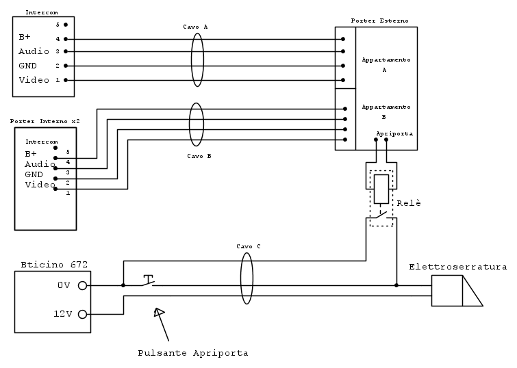

Lo schema è questo c'ho messo una vita perché il mouse sta morendo e mi fa un sacco di doppi click....Lo schema è giusto il relè dev'essere monostabile, bobina in base la tensione d'uscita della targa esterna e contatto Normalmente Aperto (NA)

Se hai problemi di spazio ci sono relè a 12V da PCB che opportunamente stagnati e isolati li puoi usare senza zoccolo piegando opportunamente i piedini per ridurre maggiormente lo spazio
