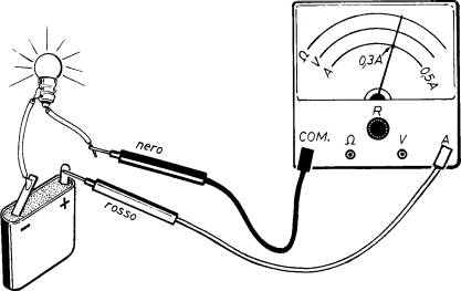

Ok, cosa vorresti dire con"ripple"? cos'è?
come faccio a fare una misura in corrente? come misuro la tensione sotto crico?
scusate l'ignoranza... :oops:

Messaggioda Foto Utentemarco438 » 19 feb 2014, 12:29
Segui lo schema seguente:

Il ripple è una piccola variazione periodica della tensione d'uscita, dovuta al non perfetto filtraggio della rete e/o proveniente dallo stadio switching di un alimentatore switching appunto.
Non dovrebbe essere un problema, perché comunque è una variazione piccola (si spera), soprattutto se alimentiamo dei LED, ad una frequenza abbastanza alta il ripple agisce con il suo valor medio senza causare danni rilevanti, il tuo problema della temperatura elevata non puo' essere dovuto al ripple.
In ogni caso non puoi misurarlo con un multimetro, serve un oscilloscopio, quello che puoi fare è misurare la corrente assorbita come indicato da marco, anche se sapere quanto assorbe non fara' raffreddare la striscia, al massimo possiamo limitare la corrente esternamente abbassando pero' la luminosita'.
Mi chiedo ancora quale sia la temperatura raggiunta, perché se diventano tiepide o "caldine" non c'è nulla di cui preoccuparsi, ma una colla esterna potrebbe comunque sciogliersi (parliamo di 35-40°C? boh...)

Messaggioda Foto Utentemarco438 » 19 feb 2014, 18:16
Quindi non vuoi proprio dirci quale sia il consumo (misurato) di ogni striscia?

Messaggioda Foto Utentestefanob70 » 19 feb 2014, 19:11
Kiruo ha scritto:Ok, cosa vorresti dire con"ripple"? cos'è?
il ripple e' definito come Fattore di Ondulazione.
definito come il rapporto tra il valore efficace della componente alternata
del segnale d’uscita ed il valore medio del segnale d’uscita.
Si esprime in percentuale r%.
Se l'alimentatore e' di buona qualita' la percentuale di ripple deve essere piu' bassa possibile.
fai la misure come da schema di Foto Utentemarco438 e vediamo cosa esce fuori.
