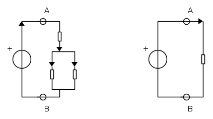

Ti propongo un esempio che dovrebbe chiarire:
Il circuito di sinistra è quello originale, mentre quello di destra è quello "trasformato" trovando il generatore equivalente. Premesso che i segni sono sempre una convenzione, l'importante è mantenerli coerenti dall'inizio alla fine di un ragionamento.
Nell'esempio è naturale scegliere la convenzione dei generatori, quindi il generatore ha la corrente uscente dal morsetto positivo.
Se questo ragionamento lo fai sul circuito di destra, lo devi poi riportare su quello di sinistra, quindi su ogni resistore il verso della tensione sarà "dal basso verso l'alto" (perdonami, ma sono col portatile e non avevo voglia di disegnare anche le tensioni con il mousepad...).
Stessa cosa per le correnti, la convenzione che utilizzi nel circuito di destra la mantieni quando torni a ragionare sul circuito originale di sinistra. Nel nodo tra i resistori usi Kirchhoff come sempre. Se anzichè fare come ho fatto io di mettere una corrente entrante e due uscenti, scegliessi di metterle tutte entranti, le due correnti nei resistori più bassi ti verranno con segno negativo. Non è sbagliato, è una convenzione che hai scelto...
Spero di essere stato chiaro...

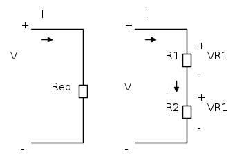

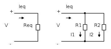

Se ho due resistenze in parallelo ricorda che la corrente che attraversa la resistenza equivalente è data dalla somma delle correnti che attraversano le resistenze R1 ed R2:
Diversamente per la serie di resistenze, la tensione ai morsetti sulla resistenza equivalente è data dalla somma delle tensioni su R1 ed R2.
Ricorda sempre che le resistenze sono componenti passivi e non erogano potenza.
