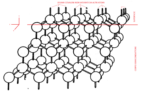

Supponiamo di fare uno zoom al microscopio della superficie per x = L (uso la stessa convenzione cartesiana che hai usato in [3]):
A causa della brusca discontinuità della struttura del reticolo cristallino alla superficie, succede che nella regione superficiale si può trovare un numero considerevole di stati energetici localizzati (meglio noti, come saprai, come centri di generazione-ricombinazione o centri trappola). Ora, proprio questi stati sono artefici del notevole incremento della velocità di ricombinazione alla superficie :!: Quindi all'ascissa x = L non si ha alcuna corrente uscente, irradiazione elettromagnetica, illuminazione o altro fenomeno strano :ok: .

Fisicamente succede che questi centri trappola "catturano" un elettrone (della banda di conduzione) o una lacuna (della banda di valenza). Secondo la statistica di Fermi, un solo elettrone (lacuna) può occupare il centro trappola, quindi i centri già occupati non sono in grado di catturare altre cariche libere. La velocità di cattura è direttamente proporzionale alla concentrazione dei centri trappola non occupati da elettroni, cioè dai centri neutri.
In superficie avviene la stessa cosa appena descritta per il corpo del smiconduttore, solo che con un ordine di grandezza mooooooolto più elevato, dal momento che (come ti ho evidenziato in figura) i legami covalenti non sono saturati da altri atomi, per cui tutti gli elettroni (lacune) in eccesso in x = L sicuramente si sono tutti ricombinati :!: :ok:
Per cui, per quanto detto, nel tuo caso di iniezione laterale dovuta ad illuminazione uniforme, puoi certamente imporre come seconda condizione al contorno x = L ed in particolare, a quest'ascissa, si ha che la concentrazione elettronica eguaglia quella all'equilibrio termico n_{n0}, ovvero n_{n}(L) = n_{n0}. Per cui, risolvendo l'equazione differenziale impostata per gli elettroni in eccesso arrivi alla soluzione generale che hai correttamente indicato in [1] la quale, opportunamente sviluppata (prova se vuoi a farlo tu), assume la seguente forma:
