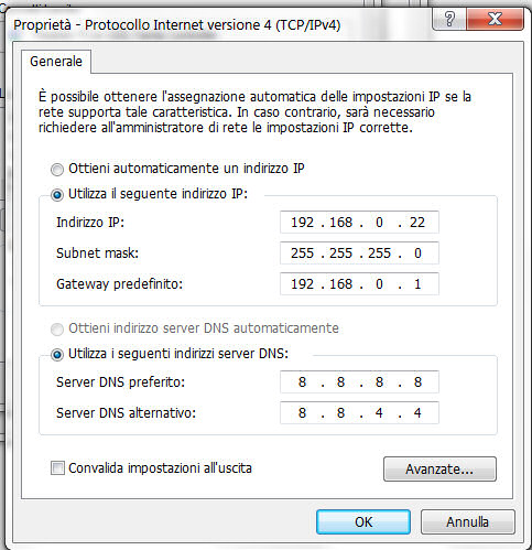

Se qualcuno ha lo stesso prodotto forse può darmi una mano... Da circa una settimana ho formattato il PC, dopo che avevo l'HD quasi full di maree di lavori.. Adesso però mi capita un fastidioso problema: quando meno me lo aspetto mi si interrompe la connessione internet; mi appare il triangolino giallo, e per riavviarla devo spegnere e riaccendere il netgear. Ho anche disattivato avg accelerator.. (che leggendo su internet dava problemi anche con visione di video su internet). Come M.B. ho una vecchia asus P5K, avg, e wind, 7 64 bit. :-|

Messaggioda Foto Utenteantonyb » 14 mar 2014, 22:40
Ma sul router le spie sono tutte verdi?
Lampeggiano?
Che DNS usi? controllali mi pare che qualcuno si è beccato DNS Changer :D

le spie sono sempre verdi e non lampeggiano, sono fisse. Adesso ho questa impostazione DNS:
Immagine
Per DNS Changer intendi un cambio di di indirizzo IP ?

Messaggioda Foto Utenteantonyb » 15 mar 2014, 11:37
Si esatto intendo il cambio di indirizzo IP.
Se è tutto verde in teoria la linea è ok, non è che hai altri PC collegati e ci sono conflitti IP?Conviene sempre impostare gli indirizzi IP a mano

Ok, grazie mille,
ho fatto per il momento sembra funzionare, :ok:

Messaggioda Foto Utenteantonyb » 15 mar 2014, 14:46
Anche un reset al router non guastava, in tal caso fallo..
