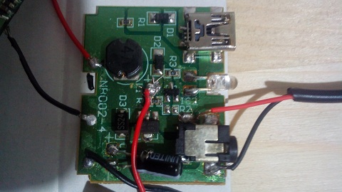

Per prima cosa mi sono incuriosito dopo aver preso su internet un piccolo caricabatterie solare di quelli portatili. Si può anche ricaricare con presa USB e poi ricaricare i dispositivi piu comuni come i cellulari.
Avete sicuramente capito di cosa sto parlando.
Qualche giorno riesumo il caricabatterie e lo metto in carica. Dopo alcune ore lo collego al cellulare ma non carica. Visto il costo del prodotto lo apro e cerco di capire il perché non funziona.
Quindi, verifico se il cavetto è buono. Verifico l'uscita jack ed ho una tensione di circa 4 volt. Possibile che dopo tutte queste ore non abbia caricato abbastanza la batteria interna?
Dato che tecnicamente non sono un esperto ho pensato di togliere la batteria e collegare due batterie in serie (quelle dei cellulari per intenderci). Ovviamente la tensione sale di 7,4 volt e sul circuito non c'è un regolatore di tensione.
A breve posto la foto del circuito.

- Circuito caricabatterie acquistato
- IMG_20140223_235033.jpg (91.74 KiB) Osservato 9361 volte

Penso che tu non abbia le idee molto chiare e che quindi necessiti qualche spiegazione:
Se tu vuoi ricaricare un cellulare (o simili) e' sufficiente qualsiasi generatore che possa fornire la necessaria corrente (e questo si evince dai dati forniti dal costruttore) ed una tensione superiore a quella nominale delle batterie; i normali caricatori da muro forniscono infatti circa 5V (contro una tensione nominale della batteria di 3.7V) . Questo perche' all'interno del cellulare esiste gia' un dispositivo di ricarica adeguato che provvede a fornire alla batteria quanto gli necessita sia in termini di corrente che di tensione.
Se al contrario devi ricaricare una batteria al litio esternamente al cellulare e' necessario, oltre al resto, un dispositivo apposito che provveda alla bisogna, pena l'esplosione delle batterie stesse.
Se posti un link con le caratteristiche tecniche dell'oggetto, la cosa sara' piu' chiara a tutti
Se colleghi due batterie in serie otterrai una tensione doppia del valore nominale di una di esse (una batteria 3.7V, due batterie 7.4V); stabilizzando questa tensione con un regolatore, si avra' una dissipazione sul regolatore stesso che sale all'aumentare della differenza tra la tensione d'ingresso e quella da stabilizzare.
Ci vuole un caricabatterie per batterie al litio che possa fornire i valori adeguati di tensione e corrente, a seconda dei valori di targa, e che compia anche altre funzioni esssenziali di regolazione della ricarica. La USB fornisce si i 5V (che potrebbero essere sufficienti) ma non eroga sufficiente corrente ne' puo' regolare la ricarica.
Questo dipende dal circuito di ricarica e dal tipo di batteria; potrebbero essere sufficienti come no, anche se propendo per la seconda ipotesi.
Un potenziometro e' soltanto una resistenza variabile; ci vuole tutto un circuito di contorno. Ma, in parte ho gia' risposto in precedenza.
Spero di essere stato abbastanza chiaro; se non hai capito qualcosa, chiedi ancora e posta i link che ti sono stati richiesti.

Benz83 ha scritto: perché se gli viene data una tensione da 7,4 volt non credo che sia congeniale al dispositivo e potrebbe rovinarsi irrimediabilmente.
Semplicemente perche' il circuito e' stato progettato per ricevere tale tensione e quindi i suoi componenti sono dimensionati in tal senso; una tensione superiore potrebbe danneggiarne alcuni.
Benz83 ha scritto:2) ..... oppure c'è soluzione adattando un circuito in modo tale che la classica presa USB del PC riesca a caricare? (credo che questo dipenda solo se non ci sia la variabile della tensione e quindi se le batterie fossero da 5 V non avrei questo inconveniente).
La tensione in questo caso (porta USB) e' relativa al tipo di batteria impiegata ma, quello che proprio non va, e' la corrente erogata; una USB puo' fornire (in mancanza di richiesta esplicita tramite cavi dati) una massima corrente di 200mA che si rivelerebbe in molti casi insufficiente e/o richiederebbe lunghi tempi di ricarica.

Benz83 ha scritto:Comunque sapevo che la porta USB portava 5 V a 500mA.
Si questo e' vero ma solo quando vi sia richiesta (cavi dati) da parte del circuito utilizzatore; e poi le porte USB non sono state concepite per ricaricare batterie.
Benz83 ha scritto:Anche se la ricarica è molto lenta non è un problema , almeno ho una possibilità di ricarica "standard"
Questa tua affermazione non l'ho ben capita; come ho detto prima e a seconda del tipo di batteria da ricaricare, la porta USB potrebbe essere insufficiente.
mi riferivo infatti alla tua e non ho interpretato bene perché non so sinceramente da cosa dipende il discorso della batteria impiegata.
Potresti farmi un esempio ove la batteria può esser ricaricata e non ?
Il discorso dipende sia dal tipo di batteria, quindi dalla sua tensione nominale e capacita', che dal circuito con cui si andra' a caricare.
Abbiamo visto che solitamente 5V sono sufficienti per ricaricare una batteria da 3.7V nominali con il circuito di ricarica interno del cellulare; se la ricarica, al contrario, avviene tramite porta USB ed un circuito aggiuntivo autocostruito, la tensione potrebbe rivelarsi insufficiente.
In pratica il circuito di regolazione aggiunto ( e necessario) deve essere progettato e costruito ad oc in virtu' della tensione e corrente disponibile.
