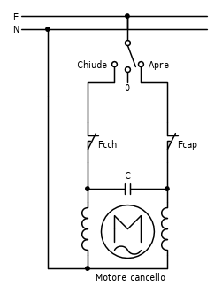

Allora mi serve un motore per far muovere un cancello quindi deve essere a doppio avvolgimento, ora io non sono molto bravo in queste cose,
Devi acquistare un kit per cancello scorrevole, completto di accessori fotocellule, commutatore di comando finecorsa ecc. ecc. Chiami un installatore e te lo fai installare.
Il motore adato per il tuo cancello ha due avvolgimenti, uno per l’apertura e l’altro per la chiusura del cancello. I due avvolgimenti sono uguali, mentre per i motori a un solo senso di marcia, pompe autoclave ecc. ecc. gli avvolgimenti sono diversi: uno è detto avvolgimento di lavoro e il secondo è chiamato avvolgimento di avviamento o ausiliario; l’avvolgimento ausiliario ha una resistenza ohmica più alta rispetto a quella di lavoro, in quanto è formato da più spire e sezione del filo inferiore all’avvolgimento di lavoro. Lo schema del motore è questo:

Messaggioda Foto Utenteferdjuve » 7 mar 2014, 16:55
scusate se rispondo solo ora, si comunque ora mi accorgo che era sbagliato quello che ho scritto.A me mi avevano suggerito un motore a doppio avvolgimento ma in questi giorni mi son reso conto che bastava un semplice motorino che avevo in una macchinina infatti utilizzando un'interruttore on off on cambiando la polarità il motore va sia in senso orario che in senso anti quindi problema risolto.Vi ringrazio per i vostri consigli.
