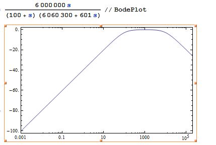

infatti io li plotto in termini di pulsazione

g.schgor ha scritto:Scusate, ma i poli non sono in r/s (radianti al secondo)?
:ok: sorry, certo, 100rad/s e 10krad/s

Messaggioda Foto UtenteRabeluk » 24 feb 2014, 17:16
comunque i calcoli li sto facendo in mathematica senza approssimare niente... hai mathematica cosi ti mando il file.nb?

Messaggioda Foto Utenteobiuan » 24 feb 2014, 17:18
Rabeluk ha scritto:comunque i calcoli li sto facendo in mathematica senza approssimare niente... hai mathematica cosi ti mando il file.nb?
ho le mani, un foglio e una penna...:)

Messaggioda Foto UtenteRabeluk » 24 feb 2014, 17:21
obiuan ha scritto:In ogni caso, da lì ti basta notare che:
V_{o} = A_{v}V_{e} = \frac{A_{v0}}{1+sT_{0}}V_{e}
una sola domanda.. qui trascuri Ro?

Messaggioda Foto UtenteRabeluk » 24 feb 2014, 17:35
Considerando Vo/Ve nel modo che indichi tu (cioè trascurando Ro) mi viene come dici tu....

Messaggioda Foto Utenteobiuan » 24 feb 2014, 17:36
AH! quindi pare che non si potesse trascurare...fammi capire perché, comunque è una buona notizia, vuol dire che hai fatto giusto :)

Messaggioda Foto UtenteRabeluk » 24 feb 2014, 17:41
sinceramente non lo so perché non si può trascurare ... mi pare anche che la mia Vo/Ve sia sbagliata ricontrollando... il tuo è molto più giusto del mio in pratica :D

Messaggioda Foto Utenteobiuan » 24 feb 2014, 18:10
qui
Ve=\frac{C\cdot R\cdot Ri\cdot s\cdot Vi}{(1+RCs)(Ri+ARi+Ro+Z)}
ho riscritto:
Ve=\frac{C\cdot R\cdot Ri\cdot s\cdot Vi}{(1+RCs)((1+A)Ri+Ro+\frac{R}{1+SRC})}
e ho trascurato Ro rispetto a (1+A)Ri
Dunque ho ottenuto:
Ve=\frac{CRRi\cdot s\cdot Vi}{(1+RCs)((1+A)Ri+\frac{R}{1+SRC})}
Ve=\frac{CRRi\cdot s\cdot Vi}{(1+A)Ri(1 + RCs)+R)}
Ve=\frac{CRRi\cdot s\cdot Vi}{(1+\frac{A_{v0}}{1+sT_{0}})Ri(1 + RCs)+R)}
Ve=\frac{CRRi\cdot s\cdot Vi}{(1+\frac{A_{v0}}{1+sT_{0}})(1 + RCs)+\frac{R}{Ri})Ri}
semplificando Ri e supponendo 0 R/Ri,
Ve=\frac{CR\cdot s\cdot Vi}{(1+\frac{A_{v0}}{1+sT_{0}})(1 + RCs))}
Ve=\frac{CR\cdot s\cdot(1+sT_{0}) Vi}{((1+sT_{0}+A_{v0})(1 + RCs))}
E ora ho esaurito il tempo...sicuro di non aver commesso errori nel tuo calcolo?

Messaggioda Foto UtenteRabeluk » 24 feb 2014, 19:05
perfetto :D mi torna tutto.. grazie mille a tutti e 2 siete stati di grande aiuto :mrgreen: :mrgreen:
ora provo a vedere che succede con qualcosina sulla retroazione :D
