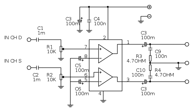

Questo è l'ultimo stadio del mixer, il segnale poi deve essere inviato ad un finale di potenza che credo realizzerò a transistor, ma questo non è un problema (o almeno credo :mrgreen:)
Ma effettivamente bisogna conoscere il circuito successivo per poterlo dire.
Il VU-Meter presente nello schema originale è basato su un raddrizzatore di precisione e un'indicatore analogico per canale. La mia intenzione è quella di sostituire l'indicatore analogico con una barra a LED, comandata da integrati tipo LM3914 o LM3916, seguendo lo schema tipico del datasheet.
Il circuito di preascolto originale si basa sull'integrato TDA2822M e lo schema è il seguente:
Se hai qualcosa di meglio da consigliare sono tutto orecchie :mrgreen:
Ciao e grazie per l'attenzione. O_/

[20] Re: Controllo toni con operazionale (schema Nuova Elettronic
Messaggioda Foto UtenteMavKtr » 24 feb 2014, 23:21
Capito... quest'ultimo schema è un amplificatore per cuffie, quindi per "preascolto" intende l'ascolto in cuffia e non il PFL. :-)
Ora intuisco anche perché R23 nel primo schema è 100 kohm... praticamente forma un partitore insieme al potenziometro R1 (10 kohm) di quest'ultimo schema, abbassando drasticamente il segnale, che poi verrà amplificato di 39dB dal TDA7822, che sarà di nuovo attenuato dalla rete C9-R3 (sempre di quest'ultimo schema).
Se ti devo dire la mia, a me non piace per niente... :-P
Inoltre ho fatto delle prove proprio in questi giorni con il TDA2822, e sinceramente non mi soddisfa. Se guardi in rete trovi moltissimi progetti per amplificatori cuffie per tutti i gusti, per tutte le tasche e per tutte le "impedenze" :-), ma per questo scopo io lascerei perdere i vari TDA.
Per il VU meter a LED con i vari LM3914/15, nulla da ridire! :-)
