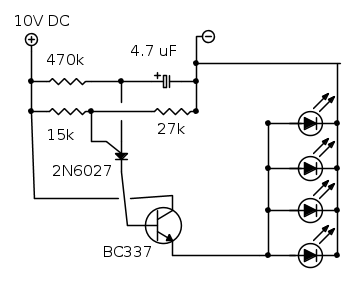

ho un impianto a casa mia messo su mia commissione che appena suonano al citofono o alla porta manda corrente DC di 12V e 2A per illuminare i segnalatori rotanti gialli (quelli che stanno sulle macchine edilizie) per un tempo inferiore al minuto,visto che sono sordo ho fatica a sentire i campanelli per cui mi appoggio a segnalatori visivi.
bon fin qua tutto bene e funzionano egregiamente.
ora volevo cambiare la tecnica in un punto della casa.
volevo sostituire la classica lampadina a filamento con attacco a baionetta con dei led.
invece di farli ruotare applico la funzione di flashing.
e qui viene un circuito togato in rete con qualche modifica.
il circuito funziona ma la intensità luminosa di un led blu da 3.3V e 20mA mi lascia un po basito e ho messo un BC337 e il led e' un po più luminoso…ma non mi convince affatto.
ora posto il circuito come sopra ma modificato.
a parte che faccio fatica a beccare il tensione e la corrente emessa dal BC377.
non so neanche come spiegar la mia poca convinzione. vorrei più luce tipo il flash dell'iphone o di certi smarthphone di fascia alta.
i led collegati alla E della BC337 son 9 e flashano uguali tutti alla medesima intensità
ditemi voi e scusatemi se vi metto in confusione.

Se vuoi 20mA nel LED, la resitenza da 470k deve diventare da 330 ohm.

Andiamo per gradi...
Questo va bene, se il LED ti sembra poco luminoso devi cambiare il valore del partitore che eccita l'SCR (2N6027) per far caricare il condensatore di più, ma senza esagerare o rischi di bruciare il LED (oppure esagera ma aggiungi una R in serie al LED). comunque il flash dell'Iphone (e di ogni altro telefono sul commercio) non è fatto con LED blu ma bianchi, hai qualche info sui LED che stai usando?
secondo circuito:
A parte che il transistor è collegato sbagliato, poverino non ha nessuna limitazione sulla corrente, i LED in parallelo non vanno bene, ed il fatto che ne vuoi collegare più di uno cambia tutto. In pratica, il circuito 2 lascialo stare, il circuito 1..., se devi accendere più di un LED devi mettere una resistenze in serie a ciascun LED in modo da suddividere la corrente. Se mi fai avere le specifiche dei LED vediamo di che valore...e magari cambiamo anche il partitore tanto a quel punto c'è limitazione.
Inoltre...quanti LED vuoi collegare in tutto?
secondo circuito:
premesso che come sapete l'SCR 2N6027 fa accendere il led a lampeggi velocie il tutto succede in un minuto scarso collegato al sistema di casa.
lo so che iphone ha la luce bianca ma mi chiedevo se cambiano in fatto di percezione fra i LED bianchi e blu
in entrambi i casi vanno sui Vf 3,3 e 20mA
ne vorrei mettere 9 led, divisi in serie da 3 led ciascuno
il partitore e' quello collegato direttamente al 470K?
luponero76
15 3 - Messaggi: 32
- Iscritto il: 27 feb 2013, 16:13
3 serie da 3 con 10 V non ce la fai, non c'è spazio per la regolazione. Ma nel primo messaggio parli di 12V...sono 1'0 o 12?
