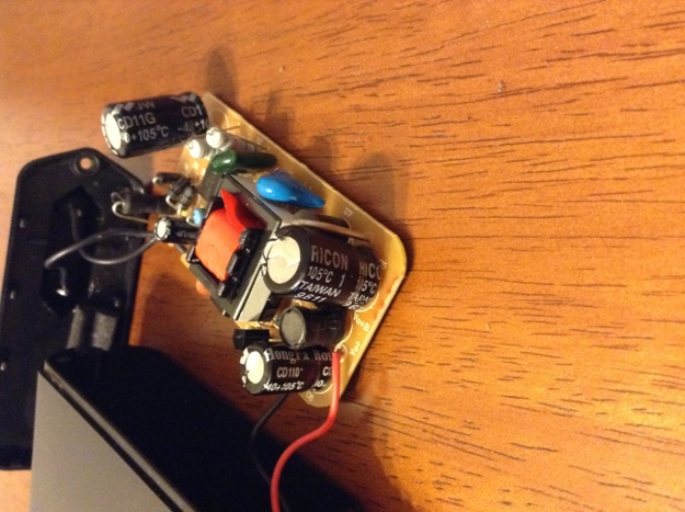

Provare, se vuoi impratichirti a saldare ecc... non costa nulla, per un condensatore si puo' fare.
Niente di strano che quello gonfio sia l'unico in vita e fra gli altri che sembrano nuovi ce ne sia uno guasto, l'essere malmesso non è una condizione sufficiente per dire che al 100% è guasto, ma a questo punto, se devi sostituirne uno, sostituisci quello :ok:

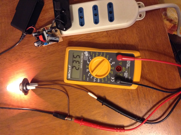

preso condensatore da vecchio alimentatore ...
quello originale era 470uF 16v quello sul vecchio 470uF 25v ma ho letto che il 16v si può sostituire con un 25v
la lampadina è quella della mia auto 12v 55W
non ho capito xrò xche segna 2.35

Segna 2,35A perché probabilmente l'alimentatore più di quello non può dare, anzi è in sovraccarico, stacca quella lampada e non provare più con un carico così pesante!

FedericoSibona ha scritto:Segna 2,35A perché probabilmente l'alimentatore più di quello non può dare, anzi è in sovraccarico, stacca quella lampada e non provare più con un carico così pesante!
Certo :-) l'ho tenuto attaccato solo il tempo necessario per scattare la foto ...
però non ho capito una cosa:
come mai quando ho provato con lo stesso carico (lampadina 12v 55w ) gli altri alimentatori,
ho ottenuto un valore identico a quello indicato sull'alimentatore
0.5 A per quello da 5V 0.5 A
0.7 A per quello da 5.5V 0.7 A
invece con questo mi va su fino a 2.35?
a pensarci bene, quelli che ho indicato sopra non erano proprio alimentatori, ma caricabatterie di cellulari...
forse quelli hanno un limitatore?
Grazie!
