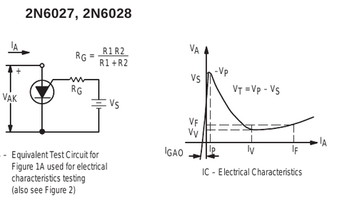

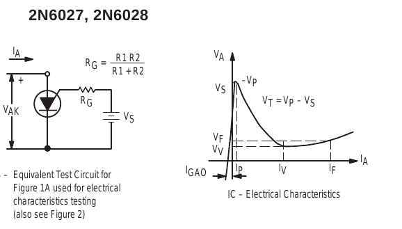

il componente principale è ovviamente il 2N6027 della OnSemi, che loro chiamano programmable unijunction transistor. Sul datasheet si trova il seguente circuito esplicativo:
Da cui si evince il funzinamento del componente: al crescere della tensione di Anodo la corrente resta zero, fino a che l'anodo non supera il Gate di V_{t} \approx 0,3V, che nei calcoli successivi trascurerò, considerando che il diodo scatti esattamente a V_{G}. A questo punto, la caduta di tensione ai suoi capi diminuisce all'aumentare della corrente. Detto in altri termini, una volta che il diodo inizia a condurre lo stesso passaggio di corrente lo porta a condurre ancora di più, fino a che la corrente che lo attraversa non scende sotto una soglia detta di release che lo fa uscire dalla condizione di conduzione (scusa il gioco di parole) fino al successivo riarmo da parte della tensione di anodo.

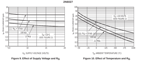

La corrente alla quale avviene il distacco viene chiamata nel datasheet Ip e dipende dal valore della resistenza vista dal gate e dall'alimentazione:
Nel tuo circuito, tale R è data dal parallelo della 15k con la 27k, che danno una R_{G}=\frac{15k\cdot 27k}{15k+27k} \approx 10k , che a sua volta dalla figura 9 porta a una corrente di release I_{p} = 5uA.
Dunque, il condensatore eroga l'energia necessaria ad accendere il LED (nota che in questo circuito non c'è alcuna limitazione della corrente che da C va al LED attraverso il 2N6027, che non va tanto bene). Man mano che il condensatore si scarica, la corrente da un valore elevato iniziale scenderà fino a zero, ed al contempo la caduta sul 2N crescerà. A causa di questo effetto la resistenza da 470k non riuscirà ad un certo punto a sostenere i 5uA necessari a mantenere in conduzione il diodo che quindi si spegnerà, facendo ripartire il ciclo. Nota che al secondo giro, il condensatore non partirà da zero e quindi il primo flash avverrà dopo un tempo più alto del periodo di lampeggio a regime. A spanne, il condensatore partirà da una tensione uguale alla somma delle V forward del LED e del 2N, cioè circa 4V. Dunque, la relazione di prima diventa:
