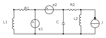

Ragazzi è corretto questo ragionamento o si può risolvere in altro modo? Grazie a tutti
Il circuito in figura `e in regime sinusoidale. Determinare la potenza attiva P2 assorbita dal resistore R2 e le potenze reattive QC e QL1, rispettivamente assorbite dal condensatore C e dall’induttore L1.
Dati : R1 = 10
R2 = 20
L1 = 1H
L2 = 0.8H,
C = 0.25mF
e1(t) = 10 cos(40t)V
e2(t) = 20 cos(40t + /4)V,
j3(t) = 0.2 sin(40t)A,
Con e1
Serie L1R1, in parallelo con
(Serie L2R2 in parallelo con C)
Calcolo corrente totale e poi partitore su L1R1 per la corrente i1
per differenza trovo la corrente a destra, ancora una volta, con questa corrente calcolo la corrente lungo C e lungo L2R2.
Con e2
L1R1 corto, quindi i1=0
C corto, ic=0
R2L2 serie
Calcolo corrente totale che risulta essere poi Itot= i2
Con j
L1R1 corto, i1=0
C serie R2
applico partitore su CR2
e trovo che ic=i2
Sommo infine tutte le correnti, tenendo conto dei versi ipotizzati e vado al calcolo delle potenze.
Scusate se ho scritto in modo alquanto abbreviato, ma è un'urgenza

perché con e2 acceso C sarebbe in corto?
Atlant.

Con la sola J hai il parallelo di R2 e L2, essendo E2 ed E1 in corto, C e' in corto.

GiulioB ha scritto:essendo E2 ed E1 in corto
Scusa faccio il pignolo per un attimo :mrgreen:
Se fossero in corto esploderebbe tutto :mrgreen: , il loro comportamento da spenti è assimilabile a quello di un corto, essendo che imprimono una tensione nulla ai loro capi.
Per questo quando si spengono i generatori di tensione è errato dire che si cortocircuitano, si dice che si sostituiscono con un cortocircuito.
Lo stesso vale per i generatori di corrente, da spenti imprimono una corrente nulla, quindi il loro comportamento è assimilabile a quello di un lato aperto, quando un generatore di corrente si spegne è errato dire che si apre perché lui cercherebbe comunque di imprimere la sua corrente facendo crescere a dismisura la tensione ai capi. Si devono sostituire con dei lati aperti.
Fine del momento di pignoleria :mrgreen:
Comunque Foto UtenteGiulioB ha ragione, mi era sfuggito.

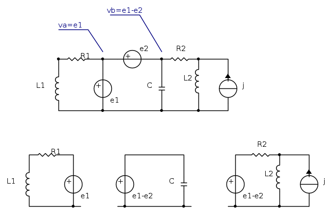

Comunque io non farei con la sovrapposizione....
con tutti quei rami di generatori ideali di tensione il circuito è praticamente già risolto con il potenziale ai nodi ;-)
per le potenze richieste son tre circuiti separati, al limite farei una sovrapposizione "al volo" per trovare la corrente in R2 nell'ultimo a destra :D
