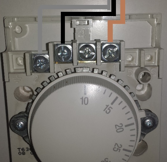

Salve a tutti.
Sono nuovo del forum e sono poco esperto in materia.
Come da titolo, vorrei sostituire un normale termostato di marca Honeywell con un cronotermostato vemer Mithos.
Il problema è che non so come collegare i fili.
L'honeywell era collegato con 3 fili, uno nero, uno marrone e uno grigio, nei punti 1,2 e 3, come nella figura allegata.
Il cavo di colore grigio non si vede bene sulla foto. Comunque è collegato al morsetto contrassegnato col numero 2, mentre il cavo marrone (che nella foto sembra arancione :D) è collegato al morsetto 1.

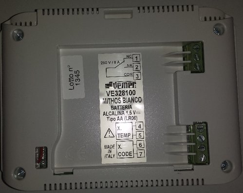

Come dovrei collegarli sul Mithos?
vi allego la foto del Mithos, anche se probabilmente lo conoscete bene.
Saluti e grazie a chi mi da una mano.

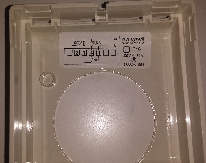

[2] Re: Installazione cronotermostato Mithos
Messaggioda Foto Utentemarco78 » 5 mar 2014, 20:16
Ciao Lucky72, la cosa più semplice da fare e rifarti allo schema di collegamento che sicuramente è presente anche sul "vecchio" termostato... lo trovi? magari dietro il coperchio...

[3] Re: Installazione cronotermostato Mithos
Messaggioda Foto UtenteZG84 » 5 mar 2014, 20:24
w)
Sarebbe importante avere lo schema di quello vecchio come dice Foto Utentemarco78 altrimenti bisogna scoprire la funzione dei fili.
Almeno che qualche veterano del forum sappia a memoria lo schema del termostato vecchio. :mrgreen:
P.S. metti anche il modello del termostato vecchio cosi in caso si cerca in internet.

[4] Re: Installazione cronotermostato Mithos
Messaggioda Foto UtenteLucky72 » 5 mar 2014, 20:58
Grandi =D>
Non l'avevo vista.
Era dietro il coperchio.
Vi posto l'immagine.
In base a questa mi potete dire i collegamenti?
Foto UtenteLucky72
5 2
Messaggi: 3
Iscritto il: 5 mar 2014, 18:07
[5] Re: Installazione cronotermostato Mithos
Messaggioda Foto UtenteZG84 » 5 mar 2014, 21:35
Allora sul termostato vecchio hai:
Morsetto 1 -> Marrone -> Fase
Morsetto 3 -> Nero -> Ritorno che va all'utilizzatore (Contatto Normalmente Aperto)
Morsetto 2-> Grigio -> Neutro
Sul termostato nuovo (sembra a batterie):
Morsetto 3 -> Marrone -> Fase
Morsetto 2 -> Nero -> Ritorno che va all'utilizzatore (Contatto Normalmente Aperto)
Grigio -> Neutro o lo isoli, oppure lo sfili fino alla prima scatola di derivazione (ovviamente isolandolo o eventualmente scollegandolo).
Dimenticavo lavora in assenza di tensione :mrgreen:

[8] Re: Installazione cronotermostato Mithos
Messaggioda Foto UtenteZG84 » 5 mar 2014, 22:33
Figurati.
Il termostato vecchio aveva bisogno dell'alimentazione (230V) quindi avevi fase e neutro rispettivamente sui morsetti 1 e 2.
Internamente al termostato c'è un ponte tra la fase (morsetto 1) e il comune del contatto del relè di scambio (interno al termostato) che solitamente hanno tre morsetti (Comune__Normalmetne Aperto__Normalmente Chiuso).
Sul terminale del contatto Normalmente Aperto del termostato vecchio (Morsetto 3) hai il filo che va ad alimentare l'utilizzatore.
Sul termostato nuovo non avendo bisogno dell'alimentazione il Neutro non ti serve e devi collegare solo i fili del contatto Marrone sul comune e il nero sul contatto N.A.
Il termostato non fa altro che cambiare lo stato del contatto da aperto o chiuso in base alla temperatura:
Nello specifico (termostato nuovo) hai che il termostato finché non raggiunge la temperatura selezionata sposta il contatto sul morsetto 2 permettendo l'accensione dell'utilizzatore mentre, quando raggiunge la temperatura impostata sposta il contatto sul morsetto 1 spegnendo l'utilizzatore.
Scritto di fretta perché devo andare ciao
