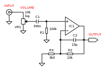

MavKtr ha scritto:Se hai bisogno di un controllo volume indipendente per ogni sorgente audio, io metterei dei semplici potenziometri direttamente sugli ingressi del mixer.
guarda, eviterei di mettere 4 circuiti per controllo volume. tanto vale metterne uno solo dopo il mixer con un controllo grossolano di bassi e robba varia. che ne pensi?

Si tratterebbe solo di quattro potenziometri, che non credo sarebbero "di troppo" sul mixer. Ma poi dipende tutto da come userai l'impianto, dalle tue esigenze. :-)
Un mixer, piccolo che sia, è pensato per miscelare e quindi ascoltare contemporaneamete diverse sorgenti audio. Nel tuo caso, se pensi di ascoltare solo una sorgente per volta, allora potresti proprio evitare il mixer ed usare un sistema di commutazione per le singole sorgenti audio.
Ti tieni solo l'equalizzatore grafico a valle ecchissenefrega! :D

ok, metto un partitore su ogni ingresso, ma questo poi andrà a modificare l'impedenza vista dal mixer.
è opportuno piazzarci un bel separatore di impedenza ( voltage follower ) ??

Non sarebbe necessario aggiungere un buffer, basterebbe una cosa di questo tipo:
Così avresti un guadagno fisso di +12dB, ma avresti la possibilità di regolare (e anche chiudere completamente) l'audio agendo sul potenziometro. Nel caso avessi bisogno di guadagni maggiori, allora andrebbe rivisto qualcosa.

Sconsiglierei l'uso del potenziometro di volume in ingresso: il rumore complessivo aumenta!c :mrgreen:

clavicordo ha scritto:Sconsiglierei l'uso del potenziometro di volume in ingresso: il rumore complessivo aumenta!c :mrgreen:
Veramente io li preferisco in ingresso :-) ... perché, se c'è un segnale di intensità tale da saturare l'ingresso posso attenuarlo. Anche se non è la prassi poiché nei mixer, solitamente, c'è prima di tutto uno stadio di preamplificazione di cui si può regolare il guadagno, piuttosto che "dosare" il segnale in ingresso. :-)
Comunque, con potenziometri di valore almeno 10 volte inferiore ad R1 e almeno 10 volte superiore all'impedenza sorgente, di solito non ho problemi di rumore.
E' anche vero che in questo caso, in effetti, c'è la possibilità di regolare tranquillamente a monte i volumi, agendo direttamente sul volume del PC, del lettore MP3, ecc... quindi probabilmente non serve alcun controllo di volume.
E se l'idea è quella di ascoltare una sorgente alla volta, molto semplicemente non serve un mixer. :-)

va bene... il mixer non piace. ma date più sorgenti, come faccio a scegliere quella da usare?
con cosa lo vorreste sostituire ?
Foto UtenteFedericoSibona
5.022 3 5 8
Messaggi: 3951
Iscritto il: 19 mar 2013, 10:43
[50] Re: aumplificatore audio - un po' di chiarezza sull architet
Messaggioda Foto UtenteFedericoSibona » 6 mar 2014, 15:48
Un commutatore di qualità ;-)
