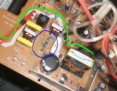

Subito dopo il fusibile ci sono 4 Diodi (vedi riquadro blu).
Misura diretta con il tester.
Se sono buoni procedi misurando il Mosfet collegato al primario del trasformatore come indicato
nella figura(cerchio rosso).
Sicuramente dipende dal circuito primario.
Facci sapere......

Tutto ok,risolto.
Il guasto era nel ponte diodi
Grazie a tutti O_/
