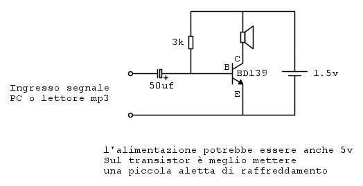

Ho trovato uno schemino che più semplice di così ................
ci sono indicati 1.5v di alimentazione, ma dovrebbe andar bene anche con 5v
http://elettroportale.altervista.org/Ampli_A.html
