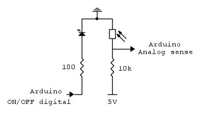

Messaggioda Foto UtenteBubino » 8 mar 2014, 20:51
La prima volta che utilizzo fidocad, non sono ancora pratico...
Comunque, il circuito a scuola funziona, il programma è scritto bene. A casa però, non funziona, ripeto, solo con la torcia puntata sopra si spegne il led. È come se la fotoresistenza fosse sempre oscurata.. Bah!

Messaggioda Foto UtenteANDREA2013 » 8 mar 2014, 21:09
strano schema, messa così la fotoresistenza è inutile

Messaggioda Foto Utentesimo85 » 8 mar 2014, 21:53
La penso come Foto UtenteANDREA2013.
Secondo quanto avevi postato nel messaggio #1:
Bubino ha scritto:Praticamente, i LED restano sempre accesi, come se la fotoresistenza fosse sempre oscurata. Solo puntando la torcia del cellulare, a meno di un millimetro si spengono i LED #-o
Non trovo il nesso tra il problema esposto ed il circuito postato.

Messaggioda Foto UtenteBubino » 8 mar 2014, 22:04
Ops! :oops:
Tra la fotoresistenza e la resistenza da 10K, viene collegato l'ingresso analogico di Arduino... Scusate tanto :lol:

Messaggioda Foto UtenteGiulioB » 8 mar 2014, 22:40
Ci sono due cose che voglio chiederti:
1) Il led è acceso da un comando digitale ON/OFF dall'arducoso, giusto? E sempre l'arducoso si accorge che la tensione al nodo fotoresistivo varia, dunque quella è un'uscita per una porta analogica all'arducoso... sei sicuro che le due porte siano quelle giuste?
2) Non è che il resistore da 10K e la fotoresistenza siano uno al posto dell'altro?

Messaggioda Foto UtenteGiulioB » 9 mar 2014, 13:54
Puoi misurare il valore di resistenza della fotoresistenza a luce piena ed in assenza di luce?
In pratica, colpita dalla luce, la sua resistenza dovrebbe diminuire drasticamente e portare il nodo "Analog Arduino" verso massa:
V_{MIN} = 5V\, \frac{R_{photo,ON}}{10K+R_{photo,ON}}
quando oscurata, invece, il nodo dovrebbe avere un potenziale pari a:
V_{MAX} = 5V\, \frac{R_{photo,OFF}}{10K+R_{photo,OFF}}
Ripeto, quanto vale la resistenza a luce piena e in oscurita'? Cosi' possiamo fare due conti e capire perché non va.
Non credo si sia danneggiata, stai sbagliando o i pin sull'Arducoso o stai invertendo fotoresistenza e resistore da 10K.
