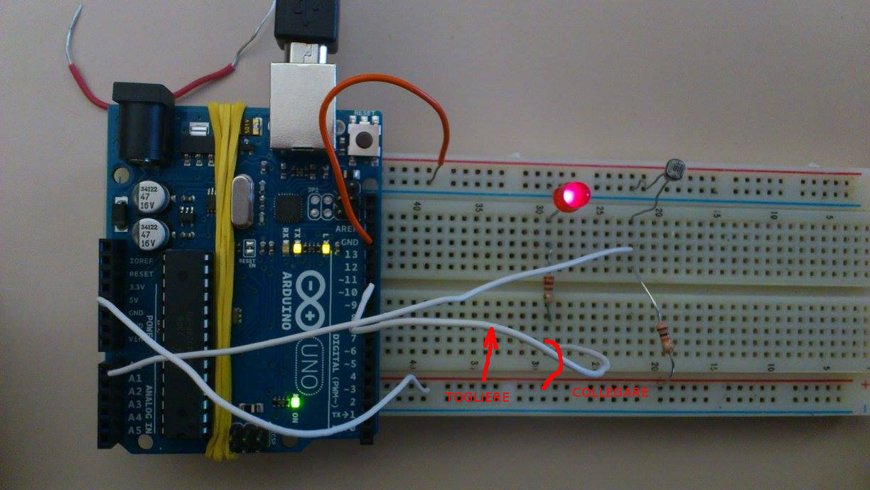

Messaggioda Foto UtentePietroBaima » 9 mar 2014, 18:24
Non riesco a capire bene se ti sei collegato a +5V o a GND.
Se colleghi il led come ti ho disegnato, resta sempre acceso?
(ovviamente rimuovi il collegamento verso l'uscita di arducoso)

Messaggioda Foto UtenteBubino » 9 mar 2014, 18:29
PietroBaima ha scritto:Non riesco a capire bene se ti sei collegato a +5 V o a GND.
La resistenza da 10k è a 5V, mentre la fotoresistenza e led a GND.
A che servirebbe collegare anche il led a 5V? Il programma è scritto in questo modo:
Se il valore della fotoresistenza (A0) è inferiore a 300 , il piedino 10 pilota il led e lo fa spegnere.
Se superiore a 300, il piedino 10 pilota il led e lo fa accendere.
Se ci tolgo l'uscita di arduino, il led resterebbe sempre acceso...

Messaggioda Foto UtenteZG84 » 9 mar 2014, 18:30
Io sto seguendo di tanto in tanto...ma....fai una cosa furba...del tipo:
-Realizzi solo il circuito per prelevare il segnale dalla fotoresistenza come quello che hai già
-Carichi uno sketch che ti "stampi" su seriale la lettura analogica del segnale, e fai le varie prove, cosi vedi se il segnale letto da arduino cambia o crea problemi
...e come diceva sempre mio nonno: "Nessuno nasce imparato"

Messaggioda Foto UtentePietroBaima » 9 mar 2014, 18:31
Bubino ha scritto:Se ci tolgo l'uscita di arduino, il LED resterebbe sempre acceso...
Appunto, così capiamo se quello è davvero 5V anche senza tester, no?

Messaggioda Foto UtenteBubino » 9 mar 2014, 18:33
ZG84 ha scritto:Carichi uno sketch che ti "stampi" su seriale la lettura analogica del segnale, e fai le varie prove, cosi vedi se il segnale letto da arduino cambia o crea problemi
Ho già testato, sul simulatore funziona bene.
Provo a collegare il led a 5V... :shock:

Messaggioda Foto UtenteZG84 » 9 mar 2014, 18:36
allora è un problema di sketch se la fotoresistenza funziona bene
inserisci un Serial.print (lettura fotoresistenza) all'interno dello sketch per vedere se la lettura cambia o se va in loop in qualche ciclo

Messaggioda Foto UtenteGiulioB » 9 mar 2014, 18:37
Gia' stai usando un Arducoso, ora pure il simulatore no! Non ne esci piu' cosi'.
Questa è la prova piu' intelligente che puoi fare, credimi.
Non hai bisogno ne' di tester ne' di componenti, fai uno sketch e leggi i valori da seriale mentre vari la luminosita' sul fotoresistore, cosi' hai la prova definitiva.
Curiosamente noto che la foto piu' luminosa ha il led spento, quella meno luminosa ha il led acceso... ma quindi funziona o no?
