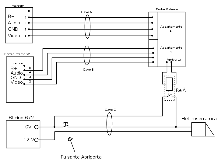

grazie ZG84 per lo schema. l'impianto è stato ultimato. vorrei puntualizzare alcuni punti in cui ho riscontrato dei problemi cosi chi leggerà potrà apprendere.
Lo schema precedente si è rivelato molto utile.
come relè ho usato un Finder, però non ho segnato il modello, che ho chiesto in un negozio.
Una piccola modifica è stata fatta riguardo all'alimentazione prelevata dal Bticino 672 ho cercato su internet quali fosserò i morsetti di 0V e 12V.
ho trovato la seguente tabella:
- : 0 volt per alimentazione serratura elettrica......
+ : alimentazione fonica e circuiti interni relè ausiliari 8V DC 0.2 A.....
~ : Alimentazione 12 V AC autoprotetta da cortocircuiti e sovraccarichi....
+J : Alimentazione fonica 8V DC autoprotetta da corctocircuiti....
Dopo varie prove ho utilizzato il + e ~ solo cosi sono riuscito a far funzionare il tutto.
Adesso funziona tutto.
