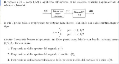

Ciao a tutti :D ho questo esercizio su cui ho qualche dubbio e che volevo farvi vedere:
la y(t) la posso scrivere come:
\begin{cases} cos(2{\pi}f_{0}t) & t>=\frac{1}{6f_0} \\ 0 & t<\frac{1}{6f_0} \end{cases}
e quindi y(t)=cos(2{\pi}f_{0}t)u(t-\frac{1}{6f_0})
La trasformata di Fourier ci da lo spettro di y:
Y(f)=\frac{1}{4}\delta(f-f_0)+\frac{1}{4}\delta(f+f_0)+\frac{e^{\frac{-i2\pi(f-f_0)}{6f_0}}}{i4\pi(f-f_0)}+\frac{e^{\frac{-i2\pi(f+f_0)}{6f_0}}}{i4\pi(f+f_0)}
Ora poiché il secondo blocco rappresenta un filtro passa-basso ho che la trasformata della sua risposta impulsiva è:
H(f)=rect(\frac{f}{2B})
e quindi posso calcolare lo spettro di z(t) che è:
Z(f)=Y(f)H(f)=rect(\frac{f}{2B})\frac{e^{\frac{-i2\pi(f-f_0)}{6f_0}}}{i4\pi(f-f_0)}+rect(\frac{f}{2B})\frac{e^{\frac{-i2\pi(f+f_0)}{6f_0}}}{i4\pi(f+f_0)}
qui arrivano i problemi perché per il calcolo dell'autocorrelazione e della potenza media Z(f) mi sembra che abbia un'espressione un po' complicata; sbaglio qualcolsa??
Se qualcuno mi aiutasse gliene sarei veramente grato :D
Grazie :D

Puoi calcolare la densita' spettrale di potenza attraverso la nota : Sz(f) = H(f)^2 Sy(f) ( modulo quadro di H(F) .
Dopodichè puoi antitrasformare la densita' spettrale ottenendo cosi' la funzione di autocorrelazione Rz(tau) ed infine la potenza media è semplicemente ottenibile dalla Rz(0) .
Perdonami le formule non scritte in latex ma sono con il cell.

Messaggioda Foto Utentebjunior » 13 mar 2014, 16:12
Innanzitutto grazie per la risposta :D
io ho provato a farlo e ho ricavato la parte reale e immaginaria di Z(f) e ho fatto |Z(f)|^2=\frac{(rect(\frac{f}{2B}))^{2}(f^2+3f_{0}^2)}{4{\pi}(f^2-f_{0}^2)^2}e poi lo antitrasformo per trovare l'autocorrelazione però l'antitrasformata mi viene nulla...ma il problema principale è come faccio a parlare di potenza media se sto studiando un segnale impulsivo??

Messaggioda Foto Utentegennyior » 13 mar 2014, 17:35
Dovresti analizzare il tutto con un po' piu' di calma,
innanzitutto nel prodotto di convoluzione del gradino unitario con 1/6fo , quest' ultimo termine che ne rappresenta il ritardo nel dominio della frequenza, non credi vada moltiplicato per tutti e 4 i membri risultanti dalla convoluzione tra la trasformata del cos e del gradino ?

Messaggioda Foto Utentebjunior » 13 mar 2014, 17:59
Si l'ho fatto e la trasformata mi viene
Y(f)=\frac{1}{4}\delta(f-f_0)e^{\frac{-i2\pi(f-f_0)}{6f_0}}+\frac{1}{4}\delta(f+f_0)e^{\frac{-i2\pi(f+f_0)}{6f_0}}+\frac{e^{\frac{-i2\pi(f-f_0)}{6f_0}}}{i4\pi(f-f_0)}+\frac{e^{\frac{-i2\pi(f+f_0)}{6f_0}}}{i4\pi(f+f_0)}
e per la proprieta della delta di dirac per cui si ha che \delta(t-t_0)x(t)=\delta(t-t_0)x(t_0) il termine \frac{1}{4}\delta(f-f_0)e^{\frac{-i2\pi(f-f_0)}{6f_0}}=\frac{1}{4}\delta(f-f_0) e il termine \frac{1}{4}\delta(f+f_0)e^{\frac{-i2\pi(f+f_0)}{6f_0}}=\frac{1}{4}\delta(f+f_0)
sbaglio??

Messaggioda Foto Utentegennyior » 13 mar 2014, 18:22
No assolutamente, è corretto , avevi scritto direttamente il risultato finale ed essendo dal cel senza avere la possibilita' di rifare i calcoli volevo seguire il discorso completo.
Ora prova a calcolare le densita' spettrali come ti ho suggerito, ossia come modulo quadro delle trasformate e vediamo come viene .
Magari chiediamo anche a Foto Utentejordan20 cosa ne pensa :D
