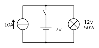

Si ma potete darmi una spiegazione fisica?cosa comporta lo stacco della batteria dal punto di vista elettrico?circuitalemte cosa succede?come reagisce il regolatore di carica e l'alternatore?

Messaggioda Foto UtentePietroBaima » 13 mar 2014, 21:37
Veramente è quello che tutti stanno facendo dall'inizio...
Tu, invece di fermarti e riflettere, continui a chiedere.
Anyway, per l'ultima volta, cosa succede se stacchi la batteria in questo circuito?
Mi calcoli la corrente che scorre nella lampada ad interruttore chiuso ed aperto?
E considera che ho volutamente trascurato ogni effetto induttivo e capacitivo, che
peggiorerebbe drasticamente le cose.

Messaggioda Foto Utenteelettronepazzo » 13 mar 2014, 23:36
ad interruttore chiuso nella lampada scorrono 4.16A e nella batt 5.84A
ad interruttore chiuso aperto nella lampada 10A
cosa rappresenta quel generatore di corrente da 10A?

Messaggioda Foto Utenteclaudiocedrone » 13 mar 2014, 23:42
:-) So che è un poco diversa come questione anche se sempre di batteria si tratta ma porto ugualmente una esperienza personale: c'era una volta ( :mrgreen: ) un muletto diesel con la batteria morta, il poverino veniva messo in moto coi famigerati "cavetti" collegati alla batteria di un altro mezzo, un bel giorno tale operazione venne effettuata da un novizio del mestiere e io ero nelle vicinanze; al momento di scollegare i cavetti non feci in tempo a dirgli "atten... " che staccò per primo il cavetto sbagliato (non tutti conoscono l'esatta sequenza di collegamento e scollegamento di tali malefici aggeggi peraltro pericolosissimi per l'elettronica dei veicoli moderni) e... BUM :!: ; fortunatamente non ci furono conseguenze per l'operatore ma i tappi della batteria del muletto sono tuttora individuabili, in particolari condizioni favorevoli di osservazione, solo dal telescopio Hubble :mrgreen: O_/
P.s. In relazione alla risposta di cui sopra Foto Utenteelettronepazzo; a interruttore aperto nella lampada si hanno 10 A e il generatore di corrente da 10 A in quel circuito rappresenta l'alternatore (A come alternatore :mrgreen: ) del veicolo.

Messaggioda Foto UtentePietroBaima » 13 mar 2014, 23:48
elettronepazzo ha scritto:ad interruttore chiuso nella lampada scorrono 4.16A e nella batt 5.84A
ad interruttore chiuso nella lampada 10A
yes, quindi la lampada passa dal dissipare 50W a dissipare 288W :!:
elettronepazzo ha scritto:cosa rappresenta quel generatore di corrente da 10A?
E' una versione ultramegasemplificata dell'alternatore con un po' di elettronica al suo contorno.
Quando l'elettronica si accorge che la tensione è andata alle stelle (dopo circa 0.5s come dicevamo qualche post fa) prende provvedimenti e abbassa la corrente generata, in modo che la tensione torni a 12V.
Tu pensi che 288W per 0.5s siano innocui, sulle lampade?
Poi c'è l'elettronica...

Messaggioda Foto UtenteDesmoDromik » 14 mar 2014, 0:57
Cerca "load dump" su Google e troverai una corretta e dettagliata spiegazione di quello che succede e perché succede.
PS le centraline delle macchine più recenti sono tutte protette nei confronti del load dump.

Messaggioda Foto Utenteelettronepazzo » 14 mar 2014, 8:53
perché si modella l'alternatore con un generatore di corrente e non con un generatore di tensione?
