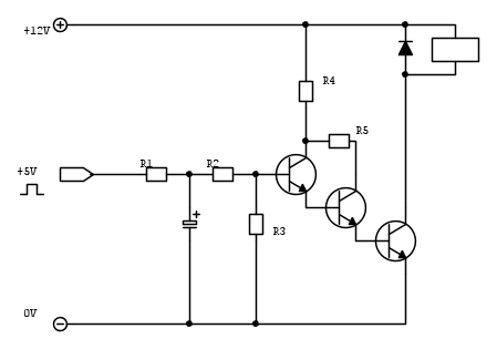

allora, potresti provare così:
RC per ricavare il valor medio, su questo ci siamo ok?
metti 3, dico 3, transistor NPN anzichè uno solo, tutti configurati allo stesso modo, giusto per aumentare il guadagno e rendere più secco lo scatto del relè.
se mi segui fai tu lo schema con fidocad e poi vediamo un po'

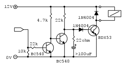

ANDREA2013 ha scritto:se mi segui fai tu lo schema con fidocad e poi vediamo un po'
Io cerco di seguirti, ma non ho abbastanza pratica da capirti al volo...
posto lo schema e resto in attesa degli insulti...
Prova questo, dovrebbe funzionare.
Se il led lampeggia a 5Hz come hai detto, il valore del condensatore dovrebbe essere sufficiente a non far accendere il relè mentre il led lampeggia. Se non dovesse essere sufficiente potrai aumentarlo a 470uF.
Ti spiego in breve come funziona.
Il diodo in serie alla base del darlington ne aumenta di circa 0.6V la tensione di accensione portandola a circa 1.8V e questo consente di allungare un po' il tempo.
La velocità di carica del condensatore, se il valore è 100uF, è di circa 5 V/s, per cui il darlington dovrebbe arrivare a chiudersi con un ritardo di circa 0.36 secondi rispetto al fronte di salita dell'impulso di comando.
Se la frequenza degli impulsi è di 5Hz e se l'accensione del led dura mezzo periodo vuol dire che la durata degli impulsi è di 0.1s, quindi dovremmo esserci abbondantemente.
Il secondo transistor è normalmente saturo in assenza del segnale di ingresso e tiene il condensatore scarico e il darlington interdetto.
Durante gli impulsi positivi di ingresso, il secondo transistor si apre e lascia che il condensatore si carichi con la R da 22k, tra un impulso e l'altro invece si chiude e scarica il condensatore bruscamente attraverso la R da 22ohm che serve a limitare la corrente di scarica a valori sopportabili dal BC548.
IL primo transistor serve solo ad invertire il segnale di comando.
Il relè dovrebbe quindi eccitarsi solo dopo che gli impulsi sono terminati e dopo circa 0.36s dall'accensione continua del led.

BrunoValente ha scritto:Prova questo, dovrebbe funzionare.
F U N Z I O N A !!
Non vedevo l'ora di provarlo ed ho usato una millefori..
Qualche componente è lievemente diverso (ho messo quelli che avevo...) e l'elettrolitico da 470 uF dato che in caso di attivazione con presenza di sensori già in allarme, l'uscita led emette due soli lampeggi un po' più lunghi (con la centrale che non si inserisce). Così è coperto anche questo lampeggio..
