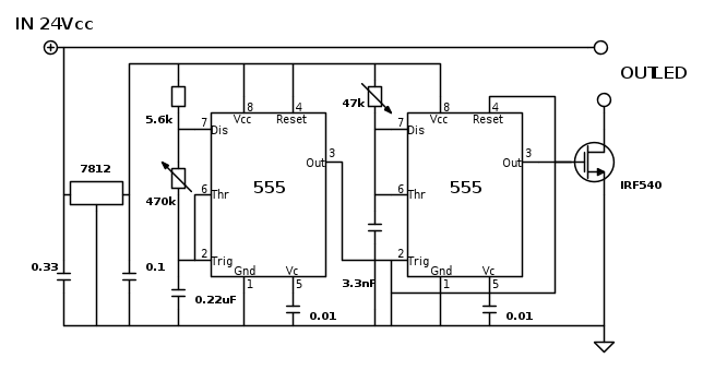

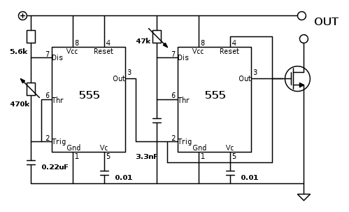

Allora Foto Utentematto3707, tralasciando lo schema precedente che, secondo il mio parere, non fornisce i risultati richiesti (nonostante il parere contrario di Foto UtenteTricka90), per ottenere un "effetto strobo" si possono seguire tre strade diverse
1. Un semplice 555 configurato in astabile regolato su una frequenza compresa tra i 7 e i 15Hz (circa ed a piacere); ma pare che tu lo abbia gia' provato senza soddisfazione.
2. Questo schema semplice che da risultati migliori:
(Per raggiungere il lampeggio desiderato forse si dovranno cambiare sperimentalmente alcuni valori dei componenti.)
3. quest'ultimo schema che permette una regolazione sia della frequenza che dell'ampiezza del segnale.
Ho omesso alcuni valori in attesa della tua scelta, come pure il sistema di regolazione della tensione da 24 a 12V.

Ok grazie mille marco lo schema numero uno L'ho gia provato ma in modo diverso senza diodo e senza quel componente al piedino 3,ci può essere qualche differenza?? Nel primo schema avevo aggiunto anche una resistenza variabile...Vedo che qui non c'è..
Nel secondo circuito se ho capito bene con un trimmer regolo il tempo di accensione e con l'altro il tempo nel quale resta spento??

matto3707 ha scritto:Nel secondo circuito se ho capito bene con un trimmer regolo il tempo di accensione e con l'altro il tempo nel quale resta spento??
Piu' precisamente uno regola la frequenza e l'altro il duty-cycle.
Dimmi quale ha scelto di provare, cosi' lo modifico per il caso specifico.

Se vuoi una regolazione fine e sempre variabile sia della frequenza che del duty cycle, e' meglio il secondo; altrimenti fai il piu' semplice ma ti dovrai accontentare dei risultati che si potranno ottenere.

Facciamo il secondo mi piace di più è meglio se uso due 555 perché ne ho parecchi a casa e vorrei usarli...
Il componente sul piedino 3 del secondo 555 cosè?? non lo conosco.. è un transistor??
Lo schema è da modificare ulteriormente o è pronto cosi??

Messaggioda Foto Utentemarco438 » 16 mar 2014, 14:58
No, lo schema non e' pronto e va modificato per renderlo coerente con l'alimentazione a 24 V; il componente a destra e' un mosfet ed io ho indicato il primo che mi e' venuto in mente che, tra l'altro, e' anche sovradimensionato.( si puo mettere anche un transistor di adeguata potenza)
Se hai qualcosa in casa, dillo e vediamo se si puo' fare la sostituzione.
Di seguito lo schema aggiornato:
