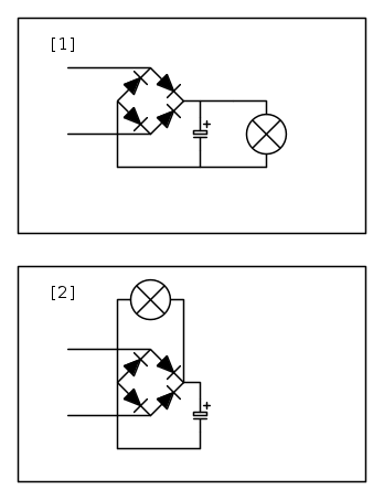

[196] Re: Elevare tensione vespa 50 special
Messaggioda Foto Utentematto3707 » 16 mar 2014, 15:25
Ho un dubbio che forse è stupidissimo ma vorrei chiarirlo c'e differenza tra il circuito é [1] e il [2]
18 1 4
Messaggi: 178
Iscritto il: 2 mar 2014, 1:15
[197] Re: Elevare tensione vespa 50 special
Messaggioda Foto Utentesandroz84 » 16 mar 2014, 15:49
Nessuna.
211 1 3 5
Messaggi: 468
Iscritto il: 22 mag 2007, 12:32

[199] Re: Elevare tensione vespa 50 special
Messaggioda Foto Utentematto3707 » 17 mar 2014, 14:38
Allora spero di non sparare cazzate... queste sono le misure fatte con una lampadina 6V 0,3A circa 2W...
Prima di scirverle volevo chiedervi se sia possibile che la tensione in DC è maggiore della tensione in AC??
Queste misure sono state fatte con motore al minimo....
Luci spente
7,5VDC 300mADC
6VAC 350AAC
Luci accese
3,5VDC 150mADC
3VAC 180mAAC
Spero che ora vadano bene,se ho sbagliato lampadina ditemelo che rifaccio tutto.
Il circuito si accende a 4V esatti non sgarra di una virgola ho provato ad alzare il minimo della vespa in modo da recuperare un mezzo volt ma il motore resta troppo su di giri...

[200] Re: Elevare tensione vespa 50 special
Messaggioda Foto Utentemarco438 » 17 mar 2014, 15:12
Suppongo che tu abbia fatto le misure adoperando un ponte raddrizzatore, ma hai messo il condensatore ?
Come al solito le misure sono strane; comunque, se mettiamo al posto del ponte intero un solo diodo schottky, dovremmo recuperare quel mezzo volt mancante. (ammesso che tu abbia fatto bene le misure)
In ultima ipotesi, potresti considerare di viaggiare accendendo la lampada di minor potenza; anzi, ripeti la misura in questo modo, vediamo come va.
