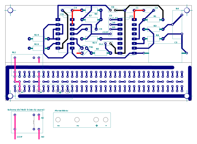

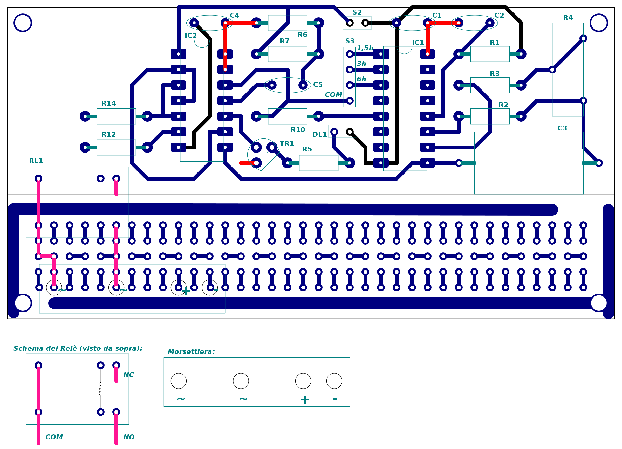

marco438 ha scritto:Io aspetto ancora un momento per vedere cosa deciderete per l'alimentazione (se si devono fare altre modifiche), poi butto giu' il piano di costruzione su millefori.
Grazie Marco, per me quel piano è sempre la cosa più difficile.

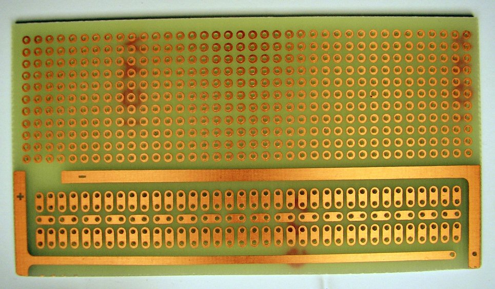

La millefori che avevo e che ho inserito è un po' "particolare":
Millefori un po' particolare
Mi è venuto il dubbio che fosse insufficiente e per tranquillizzarmi e anche aiutarti un po' ho buttato giù una prima e incompleta bozza del piano di costruzione.
Ho scoperto (per molti sarà la scoperta dell'acqua calda, ma io non lo sapevo) che su Fidocadj si può impostare la griglia delle millefori (con unità da 2,54 mm, cioè un decimo di pollice). Per farlo basta andare in File > Options > Drawing e impostare Grid width = 20 mils al posto dei 5 mils originali. In questo modo i componenti verranno posizionati rispettando la griglia standard delle basette millefori.
Ovviamente le piste di rame disegnate con Fidocadj andranno sostituite con fili.
Ed ecco il piano ancora incompleto, visto dal lato componenti (per vederlo dal lato saldature, basta selezionare tutto con Fidocadj e "specchiare" premendo il tasto "S"):
Le piste rosse andranno collegate ai + 8 V, quelle nere a 0 V. Le piste rosa saranno sottoposte alla tensione di rete a 230 V, perciò bisognerà fare attenzione a non avere falsi contatti con piste a bassa tensione, specialmente quelle che vanno alla bobina del relè.
Questa bozza mi fa sperare che probabilmente ci starà tutto (magari sarà necessario mettere "in piedi" qualche resistenza).
I componenti più grossi (morsettiera, parte del relè, stabilizzatore 7808 ecc.) si potranno inserire nella zona "particolare" per risparmiare spazio sull'area millefori "vera".
Ripeto che è solo una bozza e io non so far bene questo lavoro, quindi lascio a Foto Utentemarco438 carta bianca per riutilizzarla in tutto o in parte, oppure cambiarla come meglio crede.

GuidoB ha scritto:Mi è venuto il dubbio che fosse insufficiente e per tranquillizzarmi e anche aiutarti un po' ho buttato giù una prima e incompleta bozza del piano di costruzione.
Mi pare tu abbia fatto un ottimo lavoro; ho dato una rapida occhiata ed ho visto che hai tralasciato soltanto lo stadio di alimentazione ed i collegamenti al rele'. L'unica difficolta' la vedo nel fare i collegamenti al positivo e a GND; se la basetta fosse stata completamente libera non ci sarebbero stati problemi.
Comunque, domani con calma, vedo di inventarmi qualcosa per riuscire in qualche modo a portarlo a termine. :D
