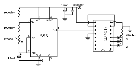

Messaggioda Foto Utentemastifest » 20 mar 2014, 20:18
vorrei allegarvi il file che ho realizzato in fiDocadj, devo salvarlo come jpeg?
Ultima modifica di Foto Utentemastifest il 20 mar 2014, 20:20, modificato 1 volta in totale.

[13] Re: collegare delle lampade a 230vac al posto del LED
Messaggioda Foto UtentePietroBaima » 20 mar 2014, 20:20
1.selezioni il disegno con CTRL+A e CTRL+C da fidocadj
2.torni qui, premi in alto a destra il tasto fcd
3.compare:
Codice: Seleziona tutto
[fcd][/fcd]
4.incolli tra i tag il disegno con CTRL+V

[15] Re: collegare delle lampade a 230vac al posto del LED
Messaggioda Foto UtentePietroBaima » 20 mar 2014, 20:27
mastifest ha scritto:ok grazie, le cose basta saperle
Eh no, sei tu che devi leggerti le regole del forum prima del primo post...
Comunque ti ho tolto il punto negativo e te ne ho dato uno positivo.
Adesso vado a casa, basta per oggi, dopo cena darò uno sguardo al tuo circuito, se nel frattempo non ti hanno già dato altre dritte.

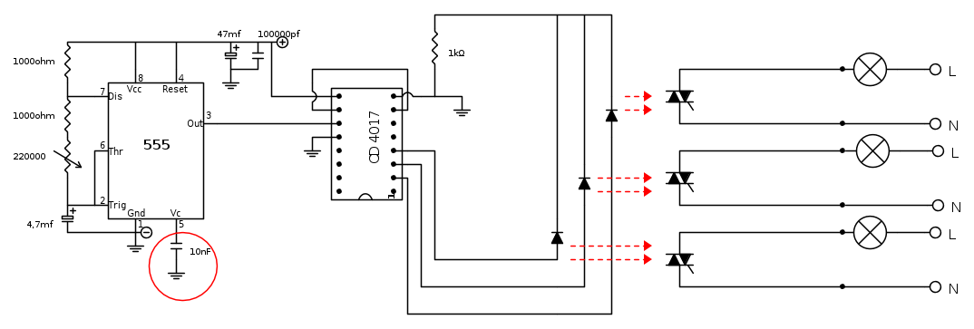

[17] Re: Collegare delle lampade a 230 V in c.a. al posto del LED
Messaggioda Foto UtentePietroBaima » 20 mar 2014, 22:43
Aggiungi il condensatore che ti ho circolettato in rosso.
Per il relè a stato solido (non ci sono parti meccaniche in movimento) prova a guardare qualche part number su digikey, in modo da trovarne uno conforme alle tue esigenze di corrente.
Te li ho disegnati al posto dei led che avevi messo tu.
Ciao!
Pietro.

[18] Re: Collegare delle lampade a 230 V in c.a. al posto del LED
Messaggioda Foto Utentemastifest » 20 mar 2014, 23:39
Come ho potuto capire sono dei fotoaccoppiatori? Oltre alla corrente di carico cosa devo guardare per la scelta?
