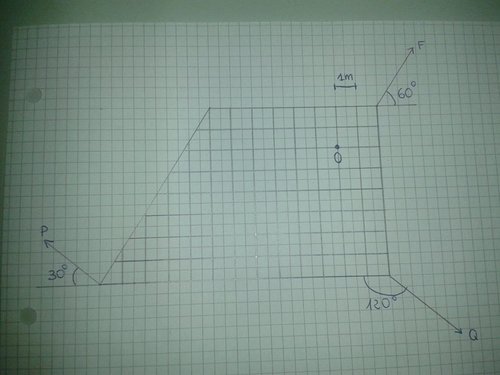

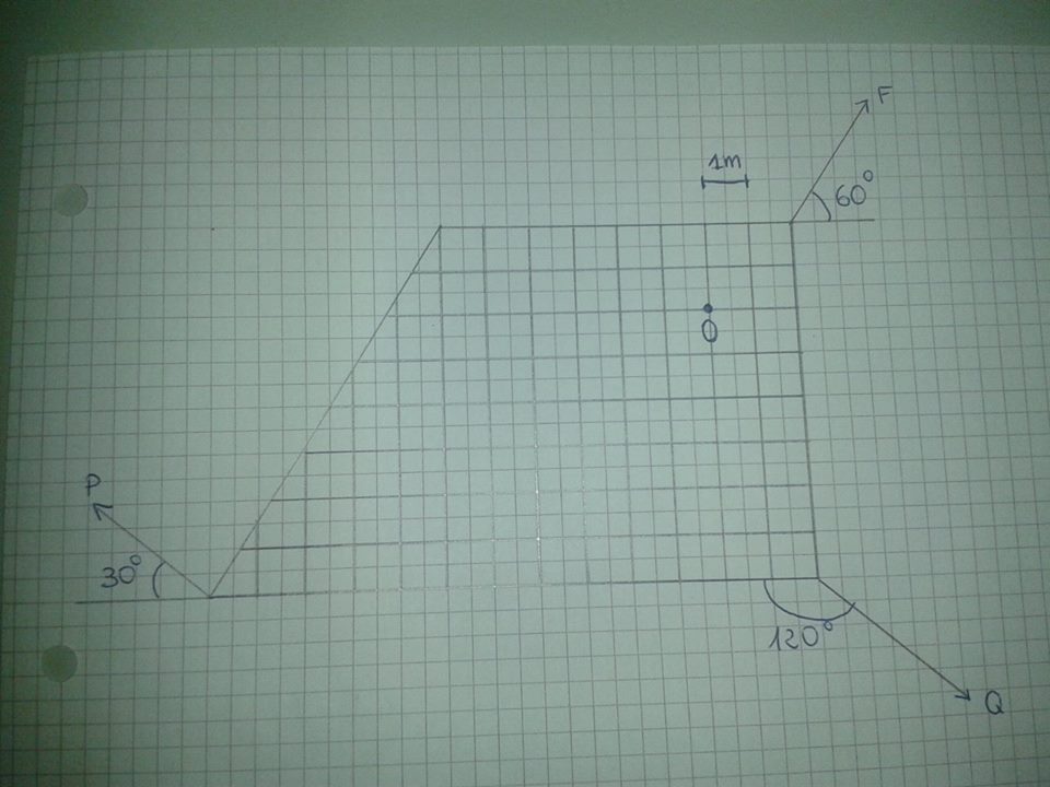

Ciao a tutti :)
Mi potete aiutare a risolvere questo esercizio?
Determinare la forza tagliante R e la forza torcente M agenti sul bullone in O della piastra in figura.
F=3000 N
P= 2000 N
Q= 4000 N
grazie mille :)

Direi di ricavare la forza risultante scrivendo le equazioni delle rette
passanti per le tre forze date (per ciascuna vale y=ax+b, dove a è la
tangente dell'angolo e b ricavabile dalle coordinate del punto di applicazione
della forza).
Conoscendo la forza risultante è facile ricavare R ed M.
Un'alternativa, forse più semplice, è quella di considerare
le componenti orizzontate e verticale di ciascuna forza.

Ho risolto l'esercizio considerando le componenti orizzontali.

anche quelle verticali :) :D :D

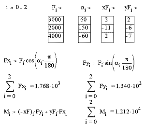

Ecco una procedura di calcolo in Mathcad:
(al posto delle forze F,P,Q si è indicizzato F)
