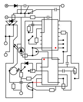

Lo schema prende forma... :lol: :mrgreen:

Messaggioda Foto UtenteGuidoB » 19 mar 2014, 0:02
marco438 ha scritto:Mi pare tu abbia fatto un ottimo lavoro;
Grazie Marco, troppo gentile...
marco438 ha scritto:ho dato una rapida occhiata ed ho visto che hai tralasciato soltanto lo stadio di alimentazione ed i collegamenti al rele'.
Manca anche la parte di temporizzazione del giro uova e il collegamento al finecorsa (R8 - R9 - R11 - R12 - R13 - C6 - C7 - DS1). Magari per far spazio si può "stringere" un po' la parte già realizzata.
marco438 ha scritto:L'unica difficolta' la vedo nel fare i collegamenti al positivo e a GND
Infatti, io non riesco a evitare incroci di fili. Una possibile soluzione è portare le alimentazioni nei punti necessari con fili isolati, magari passando sul lato componenti.
La parte di alimentazione si può modificare se necessario. Ho inserito abbastanza diodi per realizzare un ponte raddrizzatore e anche un condensatore di livellamento, qualora si voglia alimentarlo in alternata, o in continua senza preoccuparsi della polarità.
Probabilmente conviene lasciarla per ultima, quando conosceremo l'alimentatore definitivo, e comunque da realizzare nell'area "particolare" della basetta.
Potrebbe non essere neanche necessario inserire il 7808 (anche se, inserendolo, potrebbe essere più facile cambiare alimentatore in futuro).
Ho inserito anche una presa femmina di alimentazione. Se è compatibile con la spina dell'alimentatore e Foto UtenteAle80 riesce a fissarla al pannello, si può evitare di tagliare il cavetto. Tutte cose da verificare...
marco438 ha scritto:Comunque, domani con calma, vedo di inventarmi qualcosa per riuscire in qualche modo a portarlo a termine. :D
:ok: Buon lavoro!

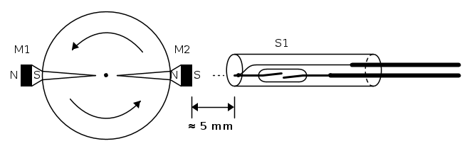

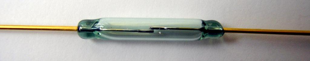

Volevo anche dire due parole a proposito del contatto reed MKA14103 presente nel kit.
Contatto reed MKA14103
È un componente molto affidabile, ma è anche delicato.
Per piegare, tagliare o saldare i terminali bisogna sempre tenere il terminale con una pinza a becchi tra la parte sigillata di vetro e il punto dove si va ad operare (vedi la Figura 2 in questa pagina).
Non bisogna mai stringere, far leva o sforzare la parte di vetro, che può scheggiarsi o rompersi. L'interposizione di una pinza che stringe il terminale TRA il vetro e il punto di lavoro preserva il vetro da sforzi meccanici, vibrazioni o shock termici.
Ho inserito il reed in un tubetto di plastica per proteggerlo durante la spedizione. Nello stesso tubetto è inserito un sottile filo per wire-wrap. Tirando il filo si estrae il contatto reed (attenzione a non farlo cadere a terra).
Volendo, si possono usare lo stesso filo e un pezzo dello stesso tubetto per proteggere il reed e realizzare il sensore di prossimità necessario per rilevare la posizione del girauova e terminare il movimento nelle posizioni corrette. Oppure si può usare un tubetto più grande (che non sia di materiale ferromagnetico) e fissare il reed all'interno con silicone.
Ci sono vari modi di attivare un contatto reed con un magnete. Io propongo per quest'uso di avvicinare a un estremo del reed il polo Nord o Sud di un piccolo magnete al neodimio, possibilmente attaccato alla testa di un chiodo o di una vite ferrosa, come visibile nello schema elettrico.
Per aumentare la sensibilità si può avvicinare di più il magnete a uno degli estremi dell'ampolla di vetro, se necessario accorciando (con le dovute precauzioni già descritte) un terminale del reed dopo averci saldato il filo di rame.
La saldatura sarà agevole essendo i terminali dorati e quindi privi di ossido. Smeriglia e ravviva con stagno un filo di rame (eventualmente lo spezzoncino per wire-wrap, perché possa passare nel tubetto a fianco del reed) e tenendo il terminale del reed con le pinze a becchi saldalo possibilmente in meno di 2 secondi per evitare shock termici al vetro.
Sempre dentro al tubetto dovranno stare altre due saldature con due fili di rame isolati, più grossi e robusti, eventualmente sfalsate affinché non si tocchino.
Questi due fili più grossi potranno essere forzati dentro il tubetto per qualche millimetro, e così mantenere bloccato il tutto. Oppure (e penso sia preferibile) usa un tubetto più grosso (magari il contenitore plastico di una penna), infila il reed con i fili già saldati e blocca tutto riempiendo il tubetto di silicone. Così non dovrai forzare nulla.

[48] Re: Voltauova automatico per incubatrice
Messaggioda Foto UtenteGuidoB » 20 mar 2014, 20:39
Tante cose sembrano facili all'inizio... Buona continuazione Foto Utentemarco438, disegnare il PCB è un lavoro di TANTA pazienza...

[49] Re: Voltauova automatico per incubatrice
Messaggioda Foto Utentemarco438 » 21 mar 2014, 12:11
Ho finito adesso il lavoro che mi riservo di pubblicare nel pomeriggio dopo averlo ricontrollato a distanza di un po' di tempo.
Purtroppo, per quanto abbia fatto, non sono riuscito ad adattarlo a quella (strana) basetta millefori che risulta troppo limitata in altezza (circa 3cm) e troppo complessa da adoperare per la parte sottostante; quindi Foto UtenteAle80 se ne dovra' procurare un'altra di dimensioni adeguate.
Basterebbero 50x70mm, pero' consiglio di prenderne una da 100x70mm per stare "piu' comodi" e poi tagliarla al termine del montaggio; nonostante cio' la maggior parte delle resistenze andranno montate in verticale a parte quelle che servono come "ponticelli" per permettere il passaggio di una pista sottostante.
Nel circuito, come potrete vedere, risulta un solo ponticello che andra' fatto lato componenti con uno spezzone di filo rigido.
P.S. Vedo pero' che Foto UtenteAle80 da un paio di giorni non si fa vivo; mi avra' fatto fare tutto questo lavoro per niente? :mrgreen:
[50] Re: Voltauova automatico per incubatrice
Messaggioda Foto Utentemarco438 » 21 mar 2014, 17:52
Di seguito il piano di costruzione del circuito:
L'ho controllato una decina di volte ma spero che tu Foto UtenteGuidoB lo faccia di nuovo per eliminare ogni possibile errore.
